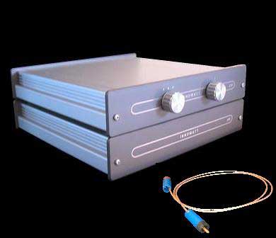

Surprise – det var det første ord der faldt mig i sinde da jeg første gang så Innowatt-forstærkeren. Den er så modsat den normale hifi-kultur som overhovedet muligt, og det af den simple grund at den bogstaveligt talt ikke vejer noget som helst og tilmed heller ikke fylder noget. Det var simpelthen lillemors drøm af en forstærker, der kom ind ad døren og hen på hylden – det skal tilføjes at hun har skelet til den mange gange og kommenteret et eller andet med nogle klodsede kasser osv. Ikke at jeg ved hvad hun overhovedet kunne finde på at hentyde til, når jeg skeler hen på hifi-stativet…
Dimensionerne på denne underholdende spilledåse sætter tingene i seriøst perspektiv – 26 x 26 x 5,5 cm og en vægt på 2,2 kg. Selv med den tilhørende opgradering til energireserverne i form af en ekstra ladelyt-bank, får forstærkeren til at syne af meget mere end minianlægget i soveværelset.
Kabinetterne på de to mikrokasser er lavet i den flotteste aluminium, hvor selve svøbet er i naturfarve, og fronten fremstår i mørkgrå lakering. Ikke et eneste sted er der den mindste indikation af sjusk i samlekvaliteten – meget fornemt. På fronten af 35W finder man en indgangsvælger og en volumenkontrol, og det var så det. Læseren kunne måske undre sig over hvorfor der ikke findes en tænd/sluk-knap på forstærkeren, og her er en ganske snild feature. Hvis forstærkeren ikke modtager signal over en af digital-indgangene, går den automatisk i standby, så uanset hvor meget eller lidt den bliver brugt, er der intet unødvendigt strømforbrug her.
Strømforsyningen af herlighederne foregår via en separat switchmode-strømforsyning, som man med fordel kan gemme helt af vejen. Havde denne været integreret i apparatet, ville det af naturlige grunde være betydeligt større, men også her har man tænkt i ”innowattive” baner. Tilslutningen til strømforsyningen varetages af et kabel med XLR-tilslutning. Fordelen heri er blandt andet låsesystemet i netop XLR-stikkene – på den måde slipper man for at have et stik der kan sidde lidt løst i netbrønden. Opgradering til andre netkabler, hvis man måtte ønske det, er dog noget mere besværligt på denne måde.
Ved tilslutning af den ekstra ladelytbank, tilsluttes ganske enkelt et ekstra stik mellem denne og forstærkeren, og tilslutningen fra selve Switchmoden flyttes bare en etage ned. Lettere opgradering findes næppe…

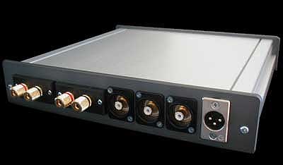

På bagsiden af 35W findes der tre digital-indgange beregnet til tilslutning med koaksial-kabel. Det er lækre tilslutninger fra Neutrik med rigeligt plads til seriøse kabel/stiktyper. Ved siden af disse er nogle lækre højttalertilslutninger, som snupper alt fra spader over bananer og til afisolerede kabler uden problemer. De sidder i passende afstand, og selv på så lille et apparat, er der aldrig mangel på plads på bagsiden. Man kan så at sige næsten ikke gøre noget forkert på denne forstærker.

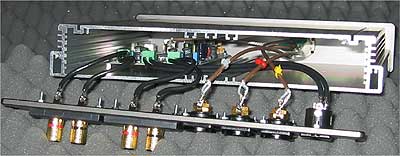

At kigge ind i apparatet, giver stof til eftertanke, for den primære vare indenfor er luft. Et relativt lille print ”dybt” inde i alu-kassen, er alt hvad der kan findes i forstærkeren. Kredsløbet som sørger for lyden er et digitalt DDX-kredsløb, udviklet af amerikanske Apogee. ”Direct Digital Amplification” som den direkte oversættelse er, består grundlæggende i at konvertere det digitale signal om til lyd uden brug af en D/A-konverter. Hvordan denne process kan lade sig gøre, er Apogee desværre lidt info-mæssigt sparsomme omkring.
Selve forstærker-kredsløbet er klasse-D drevet, og dette kredsløb har den fordel at det udnytter energien effektivt med et minimum af spild samt minimal varmeudvikling. Kredsløbet er dog videreudviklet af Apogee, hvor der har været fokus på at højne effektiviteten endnu mere sammenlignet med konventionelle klasse-D kredsløb med en forbedring på 15%, og i grove træk betyder det at kredsløbet udelukkende bruger strøm når der er et signal at generere. Som omtalt tidligere i teksten, er der automatisk standby-funktion så snart signalet forsvinder – det er således et kredsløb med noget nær maksimal effektivitet. De tekniske termer kan studeres på:
