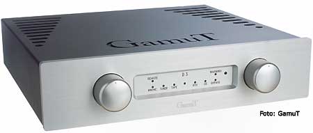

Fronten er i GamuTs vanlige, tykke, matskurede aluminiumsfinish, og som C2 er der to alu-knapper på fronten til volumen og valg af kilde. Midten er forsynet med et mindre lysorgel, som ud over GamuTs  vanlige blå lysdiode også har dioder som indikerer valget af indgang.

Og så er der en klar luksusting: Gamuts logo er nemlig graveret ind i forforstærkerens forplade lige på midten. DET er bare for fedt at se på. Omvendt er D3 den eneste enhed i GamuTs lineup med den finesse…. Det er knap så fedt !!

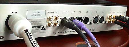

Nå, videre til bagsiden som byder på fire RCA inputs og et sæt balancerede inputs mærket ”CD”. Allerede her knækker filmen lige et kort sekund, da GamuT dermed har taget beslutningsprocessen ud af hænderne på dig og dikterer, at du SKAL benytte de balancerede indgange, hvis du ellers vil have din CD-spiller til at køre over indgangsvalget mærket med CD. Hvis du vælger at benytte RCA kabler til din CD, er du tvunget til at vælge en indgang mærket med HTH, TUNER, TAPE eller grammofonindgangen, hvis du ikke har valgt udgaven med indbygget RIAA. Det er da ufikst og her kunne GamuT lære af langt billigere modeller, som har mulighed for brug af både XLR og RCA stik.
Bagsiden tilbyder til gengæld hele to sæt XLR-udgange, så du uden besvær kan biampe dine højttalere – og så er der også et sæt RCA-udgange, som endda har deres egen buffer, der lader dem køre helt uafhængigt af XLR-udgangene.
Toppladen er faktisk et lille designkapitel for sig selv, idet GamuT har skåret kølehuller i samme stil som på den store S-klasse forstærker. Derudover er GamuTs logo skåret ud i den forreste del af toppladen. Det ser eksklusivt ud, men samtidig dikterer GamuT dig, hvilken enhed, der skal stå øverst på din stereobænk !!
Testmodellens manual fortalte, at afbryderen sidder på bagsiden, men det gjorde den slet ikke. Den sidder nemlig på undersiden lige under forpladens nederste højre hjørne.
Jeg mener, at alle apparater skal kunne tændes fra fronten og set i dette lys, er afbryderen placeret nogenlunde acceptabelt.  Set gennem mine tågede briller har GamuT et generelt designproblem – nemlig at få ensrettet designet modellerne i mellem, så den kunde med et komplet sæt GamuT produkter ikke skal tænde sin effektforstærker midt på forsiden, sin forforstærker på undersiden og sin CD på bagsiden.

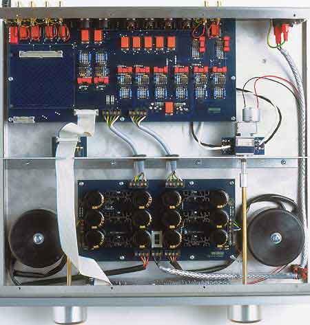

Indvendigt er der styr på sagerne. Bemærk den konsekvente afskærmning af netkablerne, så du ikke intefererer med resten af elektronikken. De to ringkerner og det tilhørende print med de 12 tilhørende ”lytter” hver på 4700 uF er så imponerende, at selv kraftigt specificerede effekttrin må se sig distanceret. Bemærk også det motoriserede potmeter til volumenkontrollen. Det er faktisk et Alps fra én af de bedste skuffer.
Øverst til højre sidder en rød dipswitch, som benyttes til routing af signaler gennem eller uden om en evt. RIAA, mens det store computerstik rent faktisk er tilslutningsmulighed for en RIAA, som GamuT desværre endnu mangler at færdiggøre.
Det øverste print er domineret af de røde NEC EA2 relæer, som er standard inden for professionel telekommunikation. Tape-udgangen har naturligvis sin egen buffer, så enhver forstyrrelse fra hovedkredsløbene undgås.
De små ledningssløjfer på RCA ind- og udgangene er faktisk lavet af hensyn til lyden. Direkte printmotering viste sig ikke at holde vand, når der blev lyttet sammenlignet med de små ledninger…. !!
