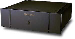

Effekttrinet henviser straks til de førnævnte amerikanske dyder – stor, sort og udelukkende med en powerknap på fronten. Resten skal findes inden døre i den massive kasse.
Hiver vi motorhjelmen op, forundres man straks, for den er slet ikke så fyldt, som man skulle tro ud fra vægten på solide 30 kilo. Forklaringen her skal findes i den monsterstore og massive 2000 VA ringkerne. Belles har valgt at bruge en fælles trafo med separate viklinger i stedet for to separate, da han mener, at det bl.a. er på bekostning af bassens performance. Ikke mere desto mindre er effekttrinet stadig en dual-mono konstruktion med store separate print (enhver der er uenig i det, kan altid maile David Belles og tage den diskussion med ham) og køleprofiler til hver kanal. 350A´eren kan i øvrigt leveres som 3-6-kanals effekttrin til de hjemmebio-interesserede.
Selve specifikationerne fejler intet med 2x250 watt i 8 ohm og 2x400 watt i 4 ohm. I de senere udgaver laves 350A´eren med mulighed for at benytte den som monoblok, hvor man får ikke mindre end 800 watt i hver kanal i 8 ohm – det skulle vist kunne dække de flestes behov.
Konstruktionsmæssigt er der brugt et sæt matchede J-FET’s i indgangen og udgangstrinet er konstrueret omkring 8 MOS-FETs i hver side. 2 x 12.000 uF ladelytter fra Panasonic i hver side fuldender billedet. Jeg havde måske forventet mere på den front, men det har alligevel vist sig at være tilstrækkeligt, for at løbe tør for strøm er ikke denne forstærkers kendetegn. Powerbolcherne (MOS-FET’erne) er monteret på tilpas store køleprofiler, der er monteret udvendigt på kassen – størrelsen er ikke overflødig, for denne dåse bliver MEGET varm, specielt når der spilles op til dans.

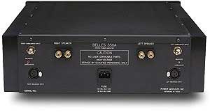

På bagsiden finder man de balancerede samt ubalancerede tilslutninger og desuden et sæt højttaler-terminaler, der tager alt hvad man kan smide på dem. De er noget underdimensionerede og jeg havde gerne set nogle større af slagsen så det ikke skulle være nødvendigt at bruge værktøj for at spænde dem ordentligt. Afstanden kunne desuden også være bedre når ”haveslangerne” skal kobles på.
