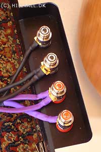

Selve konstruktionen er jo helt fantastisk. Nederst er en stor base med sorte kanter og børstet aluminium på toppen, som udgør et særdeles solidt fundament for højttaleren. På fronten er B&W’s fulde navn indgraveret. I en udskæring i basen på bagsiden findes særdeles gode terminaler forberedt på biwiring / -amping. Inden i basen sidder et forholdsvis enkelt delefilter stykket sammen af de bedste materialer på to separate print.
Delefilteret benytter de bedste erfaringer fra den kendte 800-serie, men er forsynet med en helt ny type kondensator, som er udviklet specielt efter dens klanglige egenskaber.  B&W’s Production Manager Mike Gough fortalte at den nye kondensator er den eneste komponent til tweeteren. I stedet for at udvikle en række tilpasninger mellem enhederne, har B&W optimeret enhedernes ydelser, så kun det absolut mest nødvendige er indeholdt i delefilteret – nemlig at få delt frekvensområdet ud. Overvejelser som time alignment, der i den tidligere model delvist var indbygget i filteret er nu helt og holdent klaret ved omhyggelig placering af enhederne på rette sted i den lodrette akse.

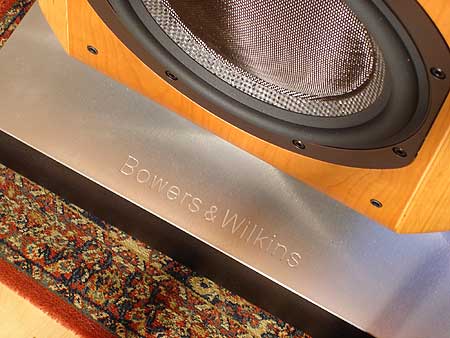

Basen ( plinten)
Basen er fra starten forsynet med fire ruller i stål, så højttaleren kan trilles på plads, men det bør du glemme alt om, med mindre du alligevel skal have skiftet dit parket- eller trægulv. Her knækker filmen fuldstændig for B&W for første gang.
Ønsker du at placere højttalerne på andet end et sæt transporthjul af stål, er spikes eller gummifødder en mulighed

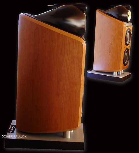

Kabinettet
Kabinettet er som vanligt fremstillet på Ludvigsens Møbelfabrik i Danmark og er en videreudvikling af det berømte Matrix princip, som er er så gennemført, at enhver resonans synes stedt til hvile for evigt.. Det er et kabinet, som kræver helt sin egen proces for dels at opnå den fantastiske form. Billederne illustrerer bedre end mange ord, hvordan de enkelte lag i lamineringen presses i forme for at opnå den buede form.
Ludvigsens fabrik har desuden faciliteter til perfekt opbevaring af de enkelte lamineringer hvad angår temperatur og fugtighed, så træet er i perfekt stand til de avancerede processer, hvor lamineringer bøjes under høje temperaturer og enormt tryk. Det teknik er kendt fra møbelfremstilling, men problemet her er, at få siderne til at passe i sammenføjningerne og samtidig holde målene til matrixstrukturen. Den præcision og det udstyr, der kræves til den samlede øvelse, er det kun meget få fabrikker i verden, der besidder. Ludvigsen er blandt de absolut bedste.
I bunden af kabinettet sidder en enorm basport, som har undergået en kraftig udvikling i erkendelse af, at porten og dens egenskaber er særdeles afgørende for den endelig basgengivelse.
Én ting er, at luften ved lave lydstyrker kan passere gennem en port i forholdsvis laminære flows, men når volumen øges, ændrer en ports egenskaber sig betragteligt. Alene modstanden i en port er rigeligt til at ændre det samlede bassystems effektivitet. Skin modstanden er den friktionsværdi, som luften genererer ved at løbe langs portens materiale. Er porten lang og måske endda ru på overfladen, øges denne modstand betragteligt, og de laminære strømme forstyrrer dermed hinanden. Slutresultatet kan i de værste tilfælde medføre en regulær turbulens, som kan sætte portens egenresonans i svingninger præcis som orgelpibe. Interessant, men ikke særlig hensigtsmæssigt. Næste problem opstår, når luften forlader porten, som er et kapitel for sig selv med alle formor for turbulent, trompetsymptomer osv. endelig er der en række overvejelser, når luften suges tilbage i kabinettet, når enheden bevæger sig den modsatte retning.
Hos B&W har indførelsen af et nyt Doppler måleudstyr betydet, at udviklerne har kunnet måle sig frem til en del af disse fænomener og dermed kunne udvikle modeller for de bedste kompromiser. I stedet for at se turbulensspøgelser alle vegne, har B&W faktisk taget et kendt aerodynamisk princip i brug – nemlig at turbulens også kan benyttes aktivt. Ved at fremstille ”trompeten” med uens overflade reduceres udløbshastigheden og risikoen for hørbare resonanser mindskes. Samtidig betyder det minimal turbulens, når luften suges tilbage i kabinettet. Endelig betyder placeringen af porten i bunden af højttaleren, at hørbare rester minimeres.
Selve samlingen af højttalerne har vi tidligere beskrevet her på HIFI4ALL.DK i besøgsartiklen fra B&W kombineret med en test af model 703, som du kan læse HER
Kabinettet er dog et stykke møbelkunst ud over det sædvanlige og en sand fryd for øjet. Jeg er ikke så sikker på, at jeg selv ville benytte et design som Marlans ”æg”, men kabinettets form er jeg vild med og det øger det samlede intryk af din bolig med et par stykker møbelkunst i høj klasse. På toppen af selve trækabinettet uden om Marlan’ens base, er kabinettet betrukket med læder af én eller anden slags. Det er lækkert lavet og distancerer højttaleren fra alle andre. Integrationen af ”diskant-piben” er fornemt udført. I øvrigt kan Marlan’en holde til, at den benyttes som håndtag, når højttaleren lægges ned på en dyne under udpakningen. Alt i alt superhøj håndværksmæssig udførelse.
Bas
På fronten af det laminerede kabinet sidder to 10” enheder, som synes at være uden for almindelige kvalitetsnormer. B&W har i lang tid holdt sig til papir og kevlar, men disse enheder er krydret med materialet Rohacell i ubeskedne mængder, som er et materiale med ekstrem styrke i forhold til den lave vægt. Derfor anvendes Rohacell en del i flyindustrien.
Faktisk er det lykkedes B&W at ende op med en cone på hele 8 mm i stedet for de sædvanlige 1-2 mm. Det betyder, at udviklerne har fået helt nye muligheder for at dæmpe membranens egenresonanser og reducere den bølgevirkning der opstår, når en impuls fra svingspolen breder sig fra midten ud over membranen og sendes tilbage som et ekko mod midten igen. På mere almindelige membraner kan dette ekko gentage til adskillige gange. Se mere om dette i besøgsartiklen

Mellemtone kabinettet er jo det berømte Marlan hoved, som også gennemgås i besøgsartiklen fra B&W. I forhold til den tidligere 800 model er Marlan’en ændret en anelse på designet for at sikre en bedre integration af diskantens ”kabinet”.
Enheden er den kendte og berømte kantløse FST mellemtone ( Fixed Suspension Transducer ), som også benyttes i den forrige 800 model. Årsagen til kantløsheden kan du igen finde i besøgsartiklen fra B&W. Der er dog ændret en lille smule, idet chassiset er blevet noget kraftigere. Resten af enheden bygger dog på de hidtidige teorier og erfaringer.
