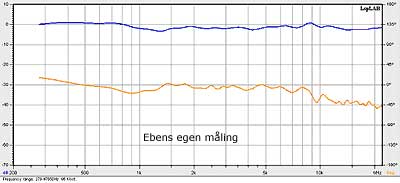

Her ser du Ebens egen måling med følgende kommentar:
"Som du ser er der tale om et særdeles lineært system med en tilsvarende glat faserespons. Målingen er rå og ikke udglattet på nogen måde. Der er tale om en højttaler med en særdeles glat frekvens respons." Mvh Michael Børresen

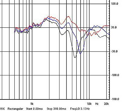

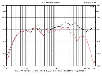

De uafhængige målinger viste følgende resultater:
Denne måling viser meget store udsving hvis man bevæger sig ud til siden og op (30 grader til siden og 10 grader op) sammenholdt med on-axis
Den horizontale spredning på diskanten er begrænset over 5000 og meget begrænset over ca. 15.000 Hz. Det er dog ikke overraksende, da det er et forholdsvist bredt bånd.

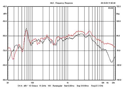

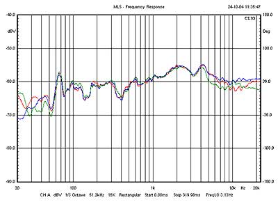

Her ses spredningen i lodret plan. Der er ikke regnet på vinklerne, men de er meget små - og alligevel er der store udsving. Det viser at Eben er meget følsom overfor lytte højden !!! båndet skal som minimum være i ørehøjde - ikke under. On axis målingen viser at der er alt for meget niveau i et bredt område omkring 2500 Hz - til gengæld er der alt for lidt niveau over ca 4000 Hz.
Rød er on axis,  blå er ca. 5 grader over,  sort er ca. 10 grader over
Kurven viser at de ikke er kritiske under aksen. rød er on axis, blå er ca. 5 grader under,  grøn er ca. 10 grader under
