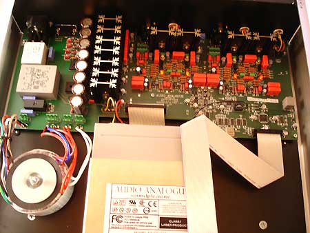

er den seneste teknologiske top på firmaets udviklingsliste og benytter sig af en række af de seneste kredsløb på markedet. D/A konverteren er, som navnet antyder, en 24 bit 192 KHz konverter, nemlig AD1955 fra Analog Devices. Det er én af konverterteknologiens seneste højdepunkter, og kendere vil da også nikke genkendende til konverteren fra enkelte SACD og CD-afspillere som eksempelvis Accuphase DP-77 til 90.000 kroner. Godt nok i en anden topologi, men alligevel…
Vil du vide mere om den, så klik HER.  Lige inden DAC’en sidder en AD1896 kreds (klik HER for yderligere information), som er Analog Devices’ fine Sample Rate Converter, som benyttes til synkronisere forskellige digitale signaler. Normalt har højkvalitets SRC’ere et DNR (dynamikområde) på ca. 120 dB, men da AD1955 konverteren ligger på omkring de 120dB, må SRC’en nødvendigvis være endnu højere. AD1896 har da også et DNR på 139 dB. AD1896 understøtter som AD1955 alle sample rates op til 24 bit / 192 KHz. Alene af den årsag kan det undre, at Audio Analogue kun lader maskinen understøtte CD-formatet.

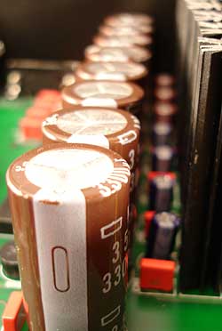

Et kig i de andre dele af dybet afslører to separate transformere, hvoraf den ene er en toroidal og intet mindre end 8 lokale forsyningssteder til de enkelte sektioner i både den digitale og analoge del, som begge findes på samme bundkort. Den analoge del er i øvrigt et godt eksempel på glimrende opbygning og valg af diskrete komponenter i signalvejen, der er kendt som vellydende – eksempelvis lavtolerance metalfilmsmodstande og polyester / propylene lytter i militære specifikationer. CD transporten kommer fra TEAC og er et modificeret CDROM-drev.
På bundkortet har Audio Analogue bygget en komplet ATAPI controller ind med strømforsyning og det hele. Springer drevet en dag i luften er det både nemt og billigt at erstatte det, hvis du ellers kan finde ét, der modsvarer de lydmæssige kvaliteter. Havde der bare været en tilgængelig BIOS-opsætning, så kunne jeg sikkert have fundet plads til en harddisk i kassen.. =;o))
Det digitale signal fra CDROM drevet hentes via de almindelige S/PDIF pinde bag på drevet og sendes via en uskærmet ledning ned på boardet!  På mange seriøse konstruktioner gøres der et stort nummer ud af afskærmningen mellem de digitale og analoge kredse – her er det alene lidt afstand, der tilsyneladende gør tricket. Det her må vist være en konference mellem Entry-level high-end og ”AUDIOPC”.. ? De analoge kredse er valgt med samme omhu som de digitale.

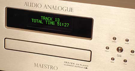

Fronten af MAESTRO 192/24 er både rå og fuld af finesse med tykke, skurede aluminiumsplader sammensat i nærmest et prismeagtig design. De små knapper til højre for det kontrastrige PLED display følger samme mønster som på den usædvanlige remote.
Det er nemlig den tungeste remote i sin størrelse, jeg nogensinde er stødt på. Den er fremstillet i tykt børstet stål, så selv om den ikke er større end en moderne mobiltelefon, vejer den virkelig godt til. Det fine indtryk skæmmes dog af de små knapper, som har alt for rigelige tolerancer. Det klinger nemlig fælt som et aluminiumsraflebæger, når man ryster den lidt. Heller ikke præcisionen ved tryk på trapperne er jordens fornemmeste. Audio Analogue skulle dog arbejde på at gøre tasterne bedre.
Skuffens bevægelse ud af MAESTRO 192/24 foregår i to tempi og plastiklejringen for CD’en er ikke den mest overbevisende. Det er synd, men dog til at leve med.

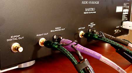

Om til bagsiden som byder på en S/PDIF digital udgang, mens de analoge udgang er repræsenterede med både single-ended og balancerede stik i fremragende kvalitet. Der ud over finder du som nævnt en RS232 port og nettilslutning med apparatstik. Der er ingen netafbryder, men selv om Audio Analogue argumenterer i manualen for at undlade den, så har jeg det personligt bedst ved at kunne slukke apparatet på en afbryder.
