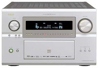

Til AVC-A1XV har Denon brugt deres klassiske design med en plan front, der har en lille V-formet
udfræsning på frontens midte. Normalt er designet ganske pænt, men dimensionerne på AVC-A1XV er så enorme, at det elegante ved designet ikke rigtig er til at få øje på. At receiveren alligevel ikke giver rynker på næsen skyldes, at Denon har ladet fronten forblive meget enkel. Det, der fanger ens øje, er det store display der fylder den øverste halvdel af fronten. I vanlig Denon-stil har displayet selskab af to drejehjul på hver sin side. Den nederste halvdel har en stor klap, der gemmer en sand hær af trykknapper.

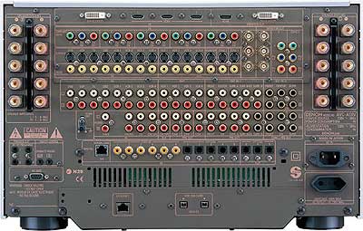

Lige så simpel forsiden er, ligeså mangfoldig er bagsiden. Man kan blive helt svimmel af alle bagsidens tilslutninger. Der er simpelthen ikke noget, du ikke kan tilslutte til AVC-A1XV.
Udover et hav at analoge stereo og video indgange har forstærkeren 6 digitale indgange og indgang for tredie generation af DenonLink. Den feature ville sikkert gøre den mere ”langtidsholdbar” for mange potentielle købere. AVC-A1XV har hele 10 gode højttalerterminaler, der giver mulighed for setup i 9.1. Inde i forstærkerens setup menu kan man selv bestemme hvilken terminaler, man ønsker at bruge til hvilke højttalere. Man kan også bruge terminalerne til at trække højttalere i to og tre rum. (Zone 2 og 3)

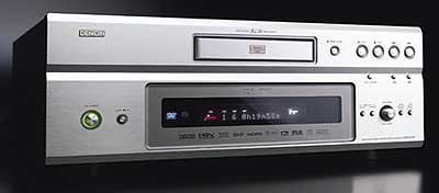

Denons nye DVD-flagskib har på samme måde bevaret det klassiske Denon design. På grund af DVD-afspillerens mere beskedne størrelse kommer det enkle design mere til udtryk end ved surroundforstærkeren. Det er ikke fordi DVD-A1XV er lille. Den 19 kg tunge DVD-afspiller gør, i kraft af sine dimensioner, kraftigt opmærksom på sig selv. Specielt på grund af en lille aflange knap på DVD-afspillerens front. Den springer virkelig i øjnene og forstyrrer et ellers pænt design.

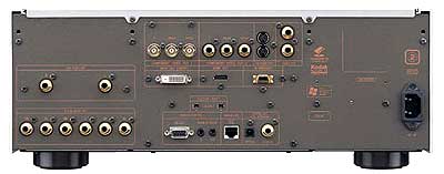

DVD-afspillerens bagsiden har simpelthen alt, hvad man har behov for af tilslutninger inkl. to HDMI-udgange (High-Definition Multimedia Interface). I modsætning til DVI, som er digital overførsel af video, kan du via HDMI overføre både billede og lyd rent digitalt. Det HDMI-audio format, som DVD-A1XV understøtter, er den nyeste version 1.1, som tillader overførsel af 5-kanals surroundlyd i modsætning til stereo i den tidligere version. Du kan også overføre lyd digitalt via FireWire eller Denon Link.
Det mest opsigtvækkende ved DVD-A1XV er dens nye videoprocessor. Et amerikansk firma udviklede i 1998 verdens hidtil bedste computer til video-post-processing, som gjorde det muligt for filmstudierne at nå op på et hidtil uset kvalitetsniveau. En svimlende dyr løsning, som kun de største studier havde råd til - at leje! Nu er det dog det lykkedes for Silicon Optix i USA at klemme hele den avancerede videoprocessor ned i en enkelt chip, som bærer kvalitetsbetegnelsen Hollywood Quality Video (HQV).
Inde i DVD-A1XV sidder der en videoprocessor magen til. Indbygget i chippen er også Denons egen 10-bit Pixel Image Correction (DPIC), som løbende optimerer konturer i billedet og giver en mere naturlig skarphed.
Sidste led er en nyudviklet 10-bit Scaler fra DVDO, som varetager den vigtige opgave med at konvertere det digitale videosignal til den rette opløsning, inden det via DVI- eller HDMI-udgangen fortsætter til din projektor eller dit TV. Teranex-chippen har sin egen high-end scaler indbygget, men DVDO-scaleren giver uden diskussion markedets hidtil bedste konvertering af videosignaler fra Standard Definition TV (SDTV) til HDTV, specielt hvad angår bevægelser og andre kritiske dekodningsprocesser i billedet.
Til audio delen bruges separate Burr-Brown 24-bit/192-kHz D/A-konvertere i alle kanaler - både til stereo og surround. DVD-A1XV har ligesom AVC-A1XV en THX Ultra godkendelse.
Ikke overraskende æder DVD-afspilleren alt, hvad der kan opdrives af formater inkl. DVD-audio og SACD. Justeringen af DVD-A1XV er ganske ukompliceret. Hvis man har haft en DVD før, vil dens setup menu, på trods af de mange funktioner, ikke volde de store problemer,
