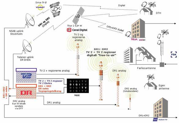

Tegningen herover viser udviklingen fra det analoge sendenet over DIGI-TV til den forventede nationale multipleksoperatør.
Det fremgår også af tegningen, at forbrugerudstyret ændrer sig. Den bedre dækning giver også mulighed for nye indendørs antennetyper, men som nævnt kan de bestående TV 2 antenner anvendes til modtagelse af DIGI-TVs samlede pakke. Der er dog et par områder i landet, hvor nogle antenner skal justeres for en optimal modtagelse. De analoge tv-apparater skal have en DTT-dekoder koblet ind mellem antenne og tv-apparat, og disse findes allerede i mange forskellige udgaver.
Hvad er det så, at DIGI-TV byder på?
Som det fremgår af tegningen sender de nationale public service stationer nu digitalt og samlet på en fælles frekvens. Flere steder sker det i et såkaldt Single Frequency Net, hvor signalerne på samme frekvens forstærker hinanden – i modsætning til de analoge sendere, som ofte kan genere hinanden.
Den indlysende fordel er et bedre signal, som giver et bedre billede (i form af ægte 16:9, der aktivt udnytter alle skærmens 576 linier og dermed en bedre billedkvalitet – især hvis man allerede har investeret i en fladskærm) og en bedre lyd i form af Dolby Digital 5.1 multikanallyd til surround sound i forbindelse med film og underholdning.
Signalet er ukrypteret, og det er derfor muligt at anvende prisbillige DTT dekodere, hvis man blot ønsker at modtage DTT signalet i stedet for det analoge signal. En del DTT dekodere har egen programguide, og vil for DR programmer vise 24 timers nu-og-næste informationer (der muligvis senere vil blive udvidet til at omfatte en hel uge). For TV 2 sendes kun nu-og-næste, og der er naturligvis fortsat tekst-tv med nu-og-næste funktioner.
En del udenlandske erfaringer viser, at der er problemer med undertekster og tekstning, hvorfor DR i udgangspunktet har valgt at sende undertekster både som en del af DVB signalet og via tekst-tv. Hermed tilgodeses bl.a. de seere, der har fulgt det digitale tv-forsøg i Nordjylland og dermed har investeret i dekodere, der ikke kan håndtere DVB tekstningen. Som en sidegevinst vil forbrugere, der f.eks. via Internettet køber meget billige DTT dekodere, også kunne modtage undertekster, men på et tidspunkt vil denne service via tekst-tv ophøre, det er blot endnu ikke besluttet hvornår. TV 2 har i modsætning til DR valgt ikke at foretage denne parallelsending af undertekster.
Med en mere avanceret dekoder – en såkaldt MHP set-top boks (Multimedia Home Platform – det der er kaldt for API på tegningen) – kan forbrugeren modtage en meget mere avanceret elektronisk programguide fra DIGI-TV med omfattende programinformation for de kommende 8 dage. Med MHP Guiden vil det blive muligt at modtage datainformationer til PVR og det betyder, at denne kan optage, lagre og afspille programmer lige så nemt, som man downloader og gemmer og katalogiserer filer på en pc.
Herudover vil man kunne modtage DR extra og TV 2 Extra, som er supplerende datatjenester med tekstinformationer. Og endelig er der en længe ønsket tegnsprogs-tolkningstjeneste, som DR leverer i forbindelse med TV-avisens 18.30 udsendelser, som et såkaldt picture-in-picture – dvs. et lille billede indsat i det større billede, hvor en tegnsprogstolk simultant formidler nyhederne.

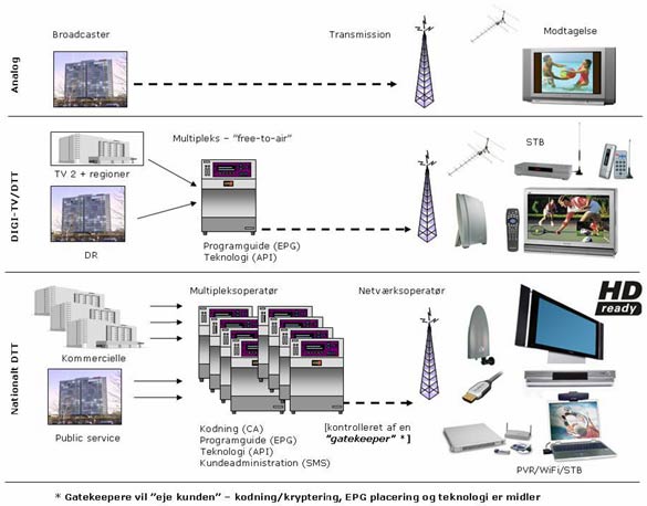

Hvad er næste skridt?
DTT og DIGI-TV er som nævnt en del af den gældende medieaftale for 2002-2006. Men der er faktisk allerede kapacitet til yderligere tre MUX, og når det analoge tv-sendenet slukkes i 2009, er der mulighed for yderligere fire MUX – dvs. i alt otte MUX - hvis Danmark får opfyldt sine ønsker i de tidligere nævnte frekvensforhandlinger.
Med den nuværende teknologiske standard kan dette omsættes i et antal standard digitale tv-kanaler med f.eks. fire i hver MUX, som så giver 32 digitale tv-kanaler der kan modtages via egen antenne ”i luften”.
Sådan ender det næppe, idet danskerne også har en række forventninger til at kunne modtage bl.a. HDTV og mobilt tv. Hvis man yderligere husker på, at mange danskere kombinerer deres tv-sening med kabel- og satellit-tv og kommende formodentlig også med bredbånd, internettet og håndholdte elektronikenheder, har de danske politikere en stor og vigtig opgave med at beslutte, hvordan de næste MUX skal anvendes.
Public service stationerne vil gerne producere og levere flere kanaler - både nationalt og regionalt – og mange af de kommercielle tv-stationer vil gerne have andel i hele det danske reklamemarked i konkurrencen med bl.a. TV 2.
Som det også fremgår af billedet på foregående side om overgangen fra DIGI-TVs ”free-to-air” til en fælles national multipleksoperatør vil dette indebære, at flere broadcastere skal blive enige om krypteringssystemer (det, der er kaldt for CA – Conditional Access) og om standarder for kundehåndteringssystemer (det, der er kaldt for SMS – Subscriber Management System) – og dermed er der åbnet op for debatten om, hvem der skal være gatekeeper.

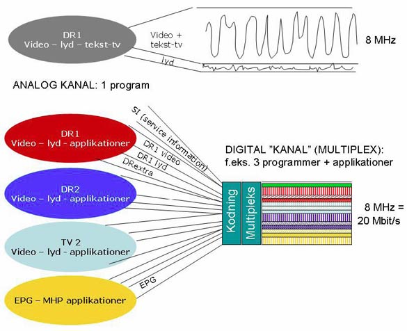

Efter samling af signaler og datatjenester og kodning og komprimering i MUXen sendes det samlede tv-signal som nævnt på en UHF frekvens. En analog tv-kanal beslaglægger 8 MHz i UHF båndet, men når vi taler om den digitale anvendelse måler vi kbåndbredde udtrykt i Mbit/s – ligesom det kendes fra bredbånd og telenettene.
Kapaciteten på en DTT MUX er ca. 20 Mbit/s, når der er taget højde for sendeforhold, fejlsikkerhed og kodningsform. Helt nøjagtigt er det 19,9 Mbit/s og hver digital tv-kanal fylder med video, lyd og tjenester 4-5 Mbit/s for at holde den ønskede broadcast kvalitet. Hertil kommer plads til selvstændige dataapplikationer.
Når det er sagt, kan en MUX godt sende mange flere kanaler og i varierende kvalitet til forskellige behov. I andre lande sendes der således flere kanaler, og andre typer tjenester, og med varierende kvalitet, men det skyldes dels, at de anvender andre sendenetsstrukturer og har andre regulatoriske og politiske forudsætninger og forhold.
Men når talen falder på, om MPEG4 ikke er bedre end MPEG2, eller om AAC er bedre end Dolby, eller hvorvidt MHP er en færdig standard osv., så er dette mere end en isoleret teknologisk diskussion.
I Danmark har vi valgt DVB-T/MPEG2 som også er den mest udbredte og de facto verdensstandard for digitalt tv. Vi har valgt NORDIG og MHP for hhv. dekoderbokse og datatjenester, fordi denne er en fælles og åben europæisk standard. Og vi har valgt at anvende en såkaldt 64 QAM teknologi til sende- og modtageforhold, fordi denne er mest velegnet til de danske geografiske forhold.

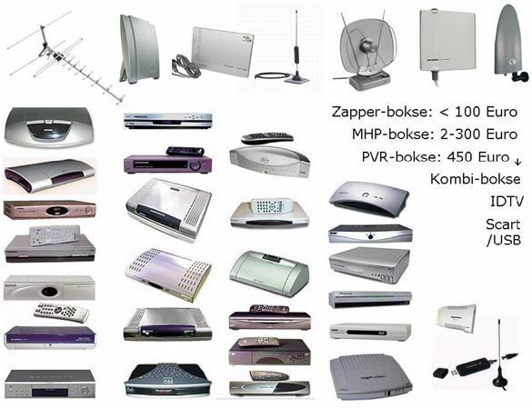

Dekodere og set-top bokse
I Danmark har public service broadcasterne og DIGI-TV valgt at overlade det til markedet at sikre, at det udstyr, der sælges, overholder de nødvendige standarder.
Billedet her nederst viser, at der findes et utal af modeller for dekodere, PVR og nye antenner. Dekodere til kabel- og satellit-tv har dog flere formål. Dels kodes signalerne for digital transmission og dels krypteres de for at kunne identificere den enkelte forbruger i et kunde- og betalingsforhold.
Og da der er tale om kommercielle forretningsmodeller er krypteringen udviklet proprietært. Det er først for nyligt søgt standardiseret for at en forbruger ikke skulle anskaffe flere fysiske dekodere til forskellige udbydere af tv-leverancer, og i dag fremstilles dekoderbokse med samme standard, hvor identifikationen foregår vha. et chipkort (smart card) via et såkaldt Conditional Acces (CA) modul, som kan indsættes i dekoderbokse når de anvendes til betalings-tv. Det kræver at dekoderboksene også har et såkaldt Common Interface.
Dekoderbokse til DTT er ligeledes en moderne variant, og visse modeller er enten integreret i selve tv-apparatet eller kan blot tilsluttes via det analoge fjernsyns scartstik.
Der er også et nyt marked for at se fjernsyn på pc’er, idet USB stik med indbyggede dekoderfunktioner kombineret med små stavantenner kan modtage DTT signalerne.
Udskiftningen af de gamle analoge tv-apparater til nye digitale tv-apparater i form af fladskærme og HD-ready skærmformater er allerede i gang, men som nævnt er der 3½ år til slukning af de analoge tv-signaler, og da alle ikke udskifter til nye digitaleapparater, vil behovet for dekodere været til stede i lang tid.
