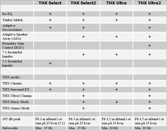

THX til hjemmebiografen deler sig i to underkategorier – THX Ultra2 og THX Select2.
Man kan dog stadig finde udstyr med de ”gamle” godkendelser – THX Ultra og THX Select.
THX Ultra2 og THX Select2 adskiller sig på to punkter. Udgangseffekten og en enkelt feature. En THX Select2 godkendt surroundreceiver er specificeret til at spille 105 dB SPL peaks på en THX Select godkendt højttaler (minimum 89 dB følsomhed) i en afstand af 3 meter i et ca. 25 kvm stort rum. En THX Ultra2 godkendt receiver skal præstere det samme, men i en afstand af 3,5 meter i et rum på 35 kvm og på THX ultra2 godkendte højttalere. Disse specifikationer bør kun ses som guidelines, da receiveren vil kunne spille højere, hvis man f.eks. tilslutter et sæt højttalere med højere følsomhed, ligesom ikke alle ønsker 105 dB i lydtryk. Man skal ikke hænge sig alt for meget i rumstørrelserne. Hos THX var man nødt til at fastsætte nogle rumstørrelser til at lave specifikationerne ud fra. Her landede man på 25 og 35 kvm, som er to meget almindelige rumstørrelser i et almindeligt hjem. THX Select2 godkendelsen bruges kun til surroundreceivere. Separate surround komponenter kan kun godkendes efter THX Ultra2 kriterierne. Alle ”kvalitets” specifikationerne er de samme for både Select2/Ultra2, inklusiv signal-/støjkravene. Forskellen mellem THX Ultra2/Select2 og de ”gamle” THX Ultra/Select er, at THX Ultra/Select ikke har krav om forstærkning i 7.1 eller THX game mode. Signal-/støjforhold er blevet skærpet med 9 dB, mens udgangseffekten er den samme, men nu i 7.1.
THX har brugt mange år på, at spore sig ind på effekt kravene til de multikanale optagelser. Dette for at forstå, hvor meget effekt der er nødvendig i forskellige kombinationer af kanalerne, ved hvilke frekvenser og i hvor lang tid. THX bruger den erfaring når produkter skal testes. Selve testen er adskillige sider lang og kontrollerer mange forskellige kanal kombinationer, impedanser og peaks af effekt. Fordelen for både fabrikanten og forbruger er, at THX produkter altid kan spille højt, når de er koblet på et fornuftigt sæt højttalerer. Fordelen for fabrikanten er, at de ikke behøver at overdimensionere effektdelen i receiveren, selvom noget vælger at gøre det. Kravene til effekt, er de samme for både receivere og effektforstærker, men målemetoden er forskellig. På en separat effektforstærker skal alle kanaler overholde de samme krav, fordi det ikke er givet hvilken kanal der vil blive brugt til hvilken højttaler. Dette er væsentligt fordi, f.eks. surround kanalerne sjældent behøver høj effekt samtidig med centerkanalen. Med hensyn til at THX-godkende højttalerer, giver THX teknisk rådgivning til designet, men tester som regel ikke før den første prototype er klar. At godkende en højttaler tager gennemsnitlig 20-100 timer.
Hos THX har man fastsat delfrekvensen ved 80 Hz, både på receivere og højttalere. Det er der forskellige tekniske grunde til. For det første har man fundet frem til, at 80 Hz er den laveste frekvens vi kan lokalisere med vores ører. Hvis en godt konstrueret subwoofer har en stejl afrulning (24dB pr. oktav) vil placeringen være næsten umulig at lokalisere. Når man sender alt under 80 Hz til en korrekt placeret subwoofer, bliver bassen mere præcis ved lyttepositionen. Derudover kan man lave satellit-højttalerne mindre og med højere udgangseffekt, da de ikke skal trække den krævende bas. Dette gør dem mindre kostbare og lettere at placere i forhold til billedet. De 80 Hz i delfrekvens er bare nogle af de mange brikker i puslespillet og indføres i højttalere der arbejder godt med en delfrekvens ved 80 Hz. Det gør alle THX-godkendte højttalere, sammen med en masse der ikke er godkendte. Nogle højttalere og subwoofer arbejder ikke optimalt ved 80 Hz og her må man da eksperimentere med forskellige delfrekvenser. ”Der er intet hokus-pokus ved de 80 Hz”, forklare John Dahl, ”det er bare et meget logisk valg der fungerer godt i de fleste vel konstruerede systemer”.

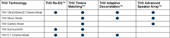

THX Re-equalising ™
THX har fået skyld for at fjerne alle de høje toner fra filmens soundtrack.
Det folk formodentlig hører, er effekten af THX Re–Equalizing (THX ReEQ). Med andre ord, at film soundtracket er mixet præcist som den skal lyde i biografen. Men i biografen er højttalernes diskant gengivelse skruet op, for at kunne spille igennem lærredet og derved nå op til tilskuerne på bagerste række. Film der er mixet til biografen, vil derfor blive gengivet med en for lys og hård diskant i hjemmebiografen.
Det er THX ReEQ’s opgave at kompensere for dette. Hvis man bedre kan lide lyden uden THX ReEQ, er dette også okay. THX råder da også forbrugeren til at slå ReEQ til og fra, og så bedømme hvilken indstilling der er bedst. Man skal blot holde sig for øje, at filmens soundtrack så ikke vil svare til gengivelsen i en velkonstrueret og kalibreret biograf.
THX Timbre Matching™
Afhængig af retningen, vil øret opfatte lyd forskelligt fra surroundhøjttalerne i forhold til fronthøjttalerne. Dette skyldes, at vores øreflip ændre frekvensen en lille smule, så vi er i stand til at skelne bagfra kommende lyde fra lyde der kommer forfra. I hjemmebiografen kan det resultere i to lydfelter – et fra fronthøjttalerne og et fra surroundhøjttalerne. THX Timbre Matching forsøger at kompensere for dette, ved at agere som en elektronisk øreflip, således at lytteren placeres i midten af lydbilledet.
THX Adaptive Decorrelation™
Nogle film soundtracks har et mono lydspor til surroundkanalerne – specielt dem optaget før 1993. Hvis lytteren sidder for tæt på den ene surroundhøjttaler, vil lyden falde sammen i stedet for at involvere lyttere i filmen, som det er meningen. THX Adaptive Decorrelation justerer den ene surround kanals tid og fase i forhold til den anden. Det giver surroundlyden et bredere “sweetspoot”, og giver lytteren den rummelige fornemmelse, som man oplever i biografen.
THX Advanced Speaker Array™
THX Advanced Speaker Array (ASA) har til opgave, at optimerer de fire surround højttaleres lydfelt digitalt i forhold til materialet, der er specielt mixet med henblik på de store omgivelser, som skal skabes i film, musik og spil. THX ASA gør materialet til en mere behagelig oplevelse, når det afspilles hen over et 7.1 set-up. THX ASA teknologien tilbyder tre modes: THX Ultra2 / Select2 Cinema Mode, THX Music Mode og THX Games Mode.
THX Boundary Gain Compensation™
Sidder lytteren for tæt på rummets vægge, vil dette resultere i en fremhævelse af de laver frekvenser. Men ved “Boundary Gain Compensation” (BGC), der er findes på alle THX Ultra2 godkendte produkter, er det tilføjet et filter til alle kanaler. Bassen bliver justeret ned til en fladere og mere nøjagtig basgengivelse.
