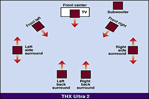

Det vil sige, at Ultra 2´s konfigureration er et 7.1 system med to fronthøjttalere, en center, en subwoofer, to dipole sidehøjttalere og to bageste surroundhøjttalere, hvis rolle er vokset fra den ”bag-center-kanal”effekt, man opnår med Surround EX. THX Ultra 2 er ikke en dekodingteknik, men en ny og mere raffineret standardisering af det ”gamle” Surround EX.

Opsætningen af højttalerne skal udføres så præcist, som det kan lade sig gøre. Front og centerhøjttalerne skal sættes som i en ”almindelige” hjemmebiograf, men med fronthøjttaler drejet ind mod lytteren. Specielt med de fire surroundhøjttalerne er det vigtigt, at man ikke går på kompromis, da det er dem, som skal skabe atmosfæren. De dipole surroundhøjttalere skal placeres på hver sin side udfor lyttepositionen i en højde af ca. 60 cm over lytterens øre. De bagerste surroundhøjttalere skal, efter THX’s anbefalinger, placeres ved siden af hinanden med en afstand på 20-30 cm. Højden skal være den samme som sidehøjttalerne. Afstanden fra lytteren til bagvæggen skal være omkring 2-2½ meter. Som nævnt før kan denne opstilling giver problemer i de fleste stuer, men du skal så vidt muligt følge THX´s specifikationer for at opnå den størst mulige effekt.
