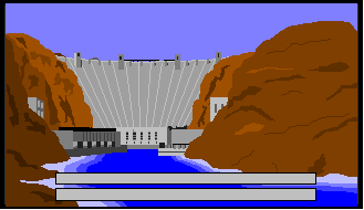

Letterbox:
16:9 billede i Letterboks på en 4:3 skærm
Billedet vises kun med 432 aktive ud af de 575 linier som er i det udsendte billede. De indbrændte tekster ligger i billedfladen og er ret små.

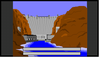

Sideafskæring:
16:9 billede med sideafskæring på en 4:3 skærm
Billedet er med alle 575 linier, men siderne er skåret af.

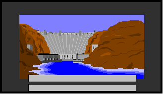

16:9 billede i Letterboks på en 16:9 skærm
Billedet vises kun med de 432 aktive linier som er i det udsendte billede.

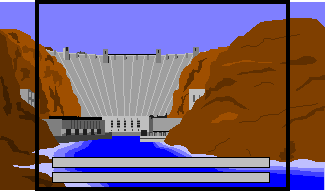

16:9 billede vist med zoom på en 16:9 skærm
Billedet vil have en meget grov liniestruktur og er ikke et "ægte" 16:9 billede. Hvis der er indbrændte undertekster vil halvdelen af øverste tekstlinie ses i billedfladen.

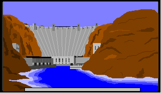

16:9 billede vist på en 16:9 skærm
Det er en korrekt og "ægte" visning af det udsendte bredformat billede. Indbrændte undertekster vises også rigtigt.
