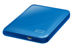

Det helt enkle setup kan også ganske enkelt udvides med en ekstern harddisk, f.eks. med én der tilsluttes computerens USB port, hvor jeg klart kan anbefale ''My Passport'' fra Western Digital. Disse små harddiske baserer sig på harddiske i 2,5'' størrelsen til bærbare computere, hvilket betyder at de ikke larmer, de bruger ikke ret meget strøm, og det er nemt at koble dem fra computeren og tage med. Disse harddiske har ryste-beskyttelse m.v. og tåler derfor stød i moderat omfang. De er med andre ord ganske robuste. En sådan ekstern harddisk kan let fås i ret store størrelser, så der er plads til al den musik man kan forestille sig samt billeder og meget andet.

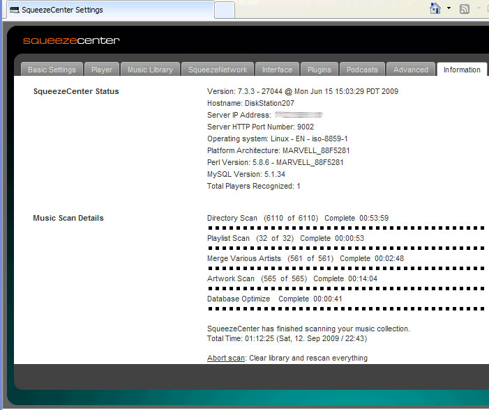

Efter at Squeezebox Server softwaren var installeret på min DiskStation, blev softwaren startet op og opsætning blev påbegyndt, efterfulgt af et disk-scan, som kan tage adskillige timer (i mit tilfælde var der over 6000 stykker musik, som skulle indekseres i en database).
Da scanningen var afsluttet bemærkede jeg at flere filer ikke kunne findes i databasen. Det som jeg opdagede var, at mine filer, som var rippet fra CD til det tabsfrie FLAC format, indeholder nogle mærker (engelsk: tags) inde i filen, der læses af Squeezebox Server softwaren. Til at begynde med troede jeg at dette var Windows ''Document Info,'' men det er ikke sandt. FLAC mærkerne er inde i filen og læses/skrives med specielt software.

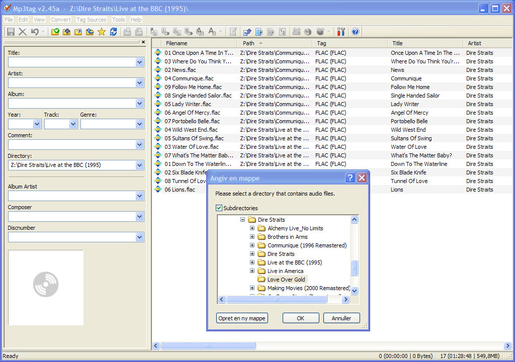

Som nævnt tidligere, da scanningen var færdig, bemærkede jeg adskillige filer som ikke kunne findes gennem Squeezebox Server softwaren.
For at reparere fejlene i fil mærkerne, har jeg downloadet en FLAC tag editor. Der er flere tilgængelige - nogle kan automatisk mærke dine filer, andre har et pænt grafisk bruger-interface (GUI), men det er stadig besværligt til håndering af flere tusinde filer på denne måde. Personligt fandt jeg ud af at mange filer skulle repareres, så jeg hentede et kommando-linje værktøj ved navn TAG - som til en start kan synes basal, men som også synes at være et af de mest kraftfulde værktøjer der er til rådighed. Ydermere hentede jeg et GUI frontend til tag.exe.
Det kan være utrolig krævende arbejde at være ''online'' med din NAS og ændre hver eneste fil og hvert eneste katalog individuelt. Det er også langsomt. I stedet udtænkte jeg en måde at gøre dette ved hjælp af et batch job (Windows understøtter .bat filer).
Redigering af alle filerne (navne og mærker) kan være meget tidskrævende. I mit tilfælde tog det omkring 15 timer sammenlagt. Vær opmærksom på dette - og vær glad for at du med batch jobbet kan nedbryde opgaven i flere mindre jobs. Når du eksekverer en batch fil til at udføre al omdøbning, vær opmærksom på at det kan tage nogen tid, så som flere timer. Al mærkning af filerne kan tage meget langt tid - jeg udførte det i flere mindre batch jobs, men totalt snakker vi om omkring 8 timer... godt at jeg ikke var nødt til at gøre dette ''online'' men kunne oprette en batch fil til at tage hånd om det.
Det bedste du kan gøre, er at sikre efter hvert CD rip, at filerne rummer de rigtige mærker. Min fejl var at jeg oprettede et komplet musikbibliotek, for efterfølgende at opdage at mærkerne skulle redigeres.
Derudover - når du planlægger disse batch jobs, kan du efterlade filerne som de er, indtil du er klar til at udføre en større operation - og du behøver ikke at re-scanne Squeezebox Server databasen hele tiden. Det er kun nødvendigt at gøre det nogle få gange (afhængigt af antallet af batch jobs). Sletning af databasen og udførelse af et komplet re-scan kan let tage en time (se nedenstående screen dump). Scanning for opdaterede filer er kun et 20 minutter job. Under alle omstændigheder, udførelse af disse ting er noget, som jeg ønsker at holde til et minimum.
(klik på billedet for større udgave)
Scanning for opdateringer er, til Squeezebox'ens fordel, ikke en hindring for at du samtidig kan afspille noget musik, hvilket kan være en stor bekvemmelighed. Omorganisering (og omdøbning af filer og deres mærker) kræver en komplet om-scanning.
Det er klart at jeg havde en hel del redigering som skulle udføres, måske fordi jeg oprettede musikbiblioteket først, for derefter at opdage hvordan Squeezebox Server bruges bagefter. Hvis du kun har brug for at fix'e nogle få ting, vil et GUI software højst sandsynligt være mere bekvemt for dig. Til dette fandt jeg MP3TAG ganske god (i dette tilfælde v. 2.44). Et tip til Linux brugere, check EasyTAG.
Du kan læse MP3TAG Guide på SlimDevices Wiki sider, for at skrabe overfladen om hvad der kan lade sig gøre med MP3TAG.
