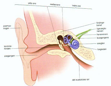

Lydens vej gennem øret
Ydre øre
Det første lyden rammer på sin rejse til hjernen er øreflippen eller øremuslingen – se fig.1. Øremuslingen er det eneste af høresansens organer, som er synligt og opfanger de svingninger, der dannes af en lydkilde. Denne brusklap har især betydning for retningsopfattelsen. Fra øremuslingen går lyden gennem den ca. 2,5 cm lange øregang, der er beklædt med en masse udadrettede fimrehår. De beskytter sammen med ørevoksen, trommehinden mod støv og småpartikler. Derfor er det vigtigt, at der hele tiden findes en vis mængde af ørevoks i øregangen. Renser man ører alt for tit vil produktionen af voks blot stige for at opretholde balancen.  Øregangen har dimensioner, der medfører, at den optræder som en resonator, hvilket har indflydelse på ørets frekvensområde. I bunden af øregangen sidder trommehinden, der sættes i svingninger, når den rammes af luftens vibrationer.

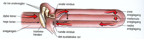

Mellemøret er et rum bag trommehindens bagflade, hvor der sidder tre små øreknogler, hammeren ambolten og stigbøjlen, som tilsammen danner en knoglestang.
Hammeren er fastgjort til trommehindens bagside og i den anden ende er stigbøjlen gjort fast i en membran – det ovale vindue – som har forbindelse til det indre øre. Når lyden rammer stigbøjlens fodplade sættes en væske i det indre øre i bevægelse. Den transformation fra luft til væskeoverføring medfører et betydeligt energitab. Men mellemøret er faktisk en lille forstærker, fordi den energi som rammer trommehinden bliver forstærket på grund af størrelsesforskellen mellem trommehindens og fodpladen på stigbøjlens areal samt på øreknoglekædens vægtstangvirkning.
I mellemøret udmunder ”det eustakiske rør” , også kaldet øretrompeten, som står i forbindelse med næsesvælget. Dette rør åbnes, når man gaber eller synker og på den måde opretholdes det samme tryk på hver side af trommehinden. Sker der en ulighed i trykket opleves det som ubehag, som kendes fra en flyvetur eller når man dykker.
Ved f.eks. forkølelse kan det eustakiske rørs slimhinde svulme op, så der lukkes for trykudligningen. Den tilstand påvirker høresansen.
Undgå at gå på hi-fi indkøb hvis du er forkølet, da din hørelse kan være påvirket. Selv en simpel ”snotnæse” kan give dine ører forkert lydinformation.
Indre øre
Det indre øre – også kaldet labyrinten – består af sneglen og det såkaldte runde vindue. Sneglen er et ca. 3 cm langt væskefyldt rør, der har form som et sneglehus. Det er her ”magien” finder sted. Det indre øre er et organ, som aldrig vokser og her forekommer ingen regenerering af ødelagte eller døde celler.  Sneglen opdelt i tre kanaler – se fig.2. Når stigbøjlen ved en svingning presser det ovale vindue indad, vil trykket forplante gennem væsken til den runde vindue, som buler ud og udligner trykket.
Samtidig presses den øverste og nederste kanal mod hinanden og imellem dem ligger den midterste kanal der indeholder sin egen væske. I den midterste kanal findes omkring 16-20.000 hårceller, som igen har forbindelse med de ca. 30.000 nervetråde der udgør hørenerven. Når disse hårceller sættes i bevægelse af væsken sender de tilknyttede nerveceller et elektrisk signal afsted til hjernen.
Så kort fortalt; Ydre øre opfanger trykbølger, mellemøret transformerer lyden fra luft til væske, indre øre transformerer fra væske til nerveimpulser ( elektricitet ).

Dybe toner (bas -  nedre mellemtone), der indeholder meget energi, vil bevæge sig dybt ind i sneglen og stimulere de inderste hårceller. Derimod vil høje toner registreres fra den del af sneglen, der er nærmest mellemøret.

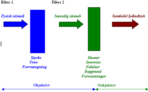

Når de elektriske impulser fra hårcellerne rammer lydcenteret i hjernen, skal lyden passere to ”filtre” før lyden er behandlet, og vi har den samlede vurdering af lyden.
Det første filtre er egentlig signalbehandling. Her analyseres lyden i forhold til styrke, tonehøjden, retning og kvalitet. De fleste med normal hørelse kan godt bestemme om lyden er stærk, svag, høj, dyb osv. Det er næsten det samme som man kan måle sig frem til med måleudstyr.
Nummer to filtre fortolker lyden i forhold til vores humør, baggrund, præferencer, humør osv. Især forventningen til en lyd kan havde betydning for, hvordan selve lyden opleves.
