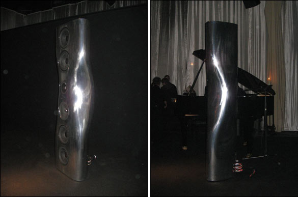

I mens dette stod på, hvilede undertegnedes øjne, sammen med flere andre af de fremmødte, på to store sorte stofindpakkede sokler, som også havde indtaget plads på scenen. Der gik 2½ time før afsløringen fandt sted, og undervejs blev forventningen stille og roligt skruet op hos undertegnede og et par nordiske kollegaer, som jeg delte ”bord” med.

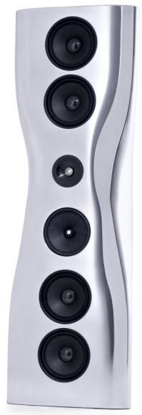

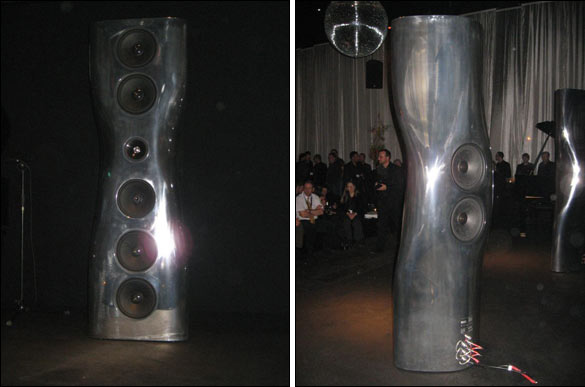

Endelige skete det! Den tyske direktør gik på scenen og begyndte at fortælle. ”Ja ja, for pokker, kom nu”, tænkte jeg. Og så skete det: To søde piger indtog scenen og løftede langsomt klædet af de to sokler. Det føltes som timer, men tog faktisk kun ganske få sekunder. Wauv! Der stod de! KEF Muon (udtales mju-ån). To meter høje, 60 cm brede og vejer 115 kg i deres polerede aluminiums-kabinetter, og så til knap en million sættet!

Internt er kabinettet delt op, så de enkelte enheder på nær de 6 (!) basser har hver deres kammer. Muon er en fire-vejs højtaler med de førnævnte seks 10” basenheder med neodynium magneter, hvoraf de to sidder på bagsiden. De to enheder kan til- eller frakobles, så de spiller i modfase med de fire enheder foran. Oprindelig var det meningen at man kunne vælge fase eller modfase til de to bagerste enheder, men ifølge KEF virkede det kun optimalt når de spillede i modfase, altså bevæger sig samme retning som de forreste.
Mellemtone området varetages af to enheder: En 10” nedre mellemtone med en faseplug, samt 6½” membranen i Uni-Q enheden til øvre mellemtone. Diskanten varetages af en titanium dome der sidder midt Uni-Q enheden. Denne Uni-Q enhed er helt speciel for Muon, og findes ikke i andre modeller fra KEF. Basserne og 10” mellemtonen bruges også i KEF’s Reference 207/2 til 160.000,- sættet.
En anden speciel detalje er den interne dæmpning. Her har KEF benyttet et granulat af aktivt kul, som dæmper trykket internt i Muon i en grad, så de seks 10” basser rent faktisk ”ser” et kabinet der er dobbelt så stort. Derfor går Muon rent ned til 20 Hz til trods for at kabinettet er helt lukket.

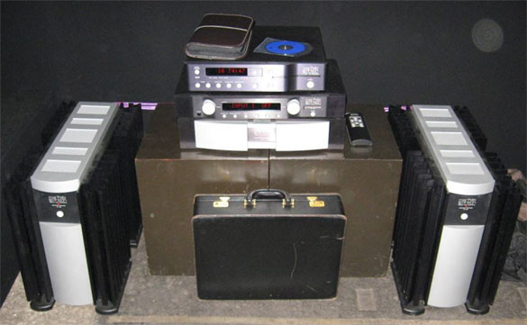

Så kommer vi til lyden. Hvordan lyder en højtaler til en million sættet? Hov, jeg glemte at nævne reference grejet. Mark Levinson’s det bedste: No.33H monoblokkene, No.32 forforstærker, No.390S CD-afspiller, og kabler fra engelske Chord. Jeg er ikke selv en stor fan af ML, som jeg finder en anelse for tør, nøgtern og korrekt, og dermed også lidt kedeligt. Men sammen med Muon spillede det som aldrig før. Hold da helt op! Aldrig nogen sinde har jeg hørt musik gengivet som her. Det ryger direkte ind ved siden af andre store oplevelser som den første kæreste, de fire gange jeg dumpede før jeg fik kørekortet, min datters fødsel osv.
