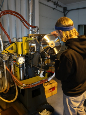

For når en klump opvarmet vinyl skal ende med at blive til musik, så skal den først udsættes for et tryk på 120 ton, ja nogle gange endda hele 140 ton, for at få sin endelig form. Så det er nogle særdeles voldsomme maskiner, spændt samme med meget store maskinbolte og møtrikker, der laver arbejdet. Varmen skabes af en dampkedel og presset af en hydraulikpumpe, der begge er så store at de står i containere udenfor.
Men selv om maskinerne er voldsomme, så er det en meget delikat proces, og i den grad håndarbejde. Hver skive inspiceres efter pres, og der laves stikprøver hvor der gennemlyttes for evt. fejl, så de skiver der ender i butikkerne er noget nær perfekte. Findes en fejl, så tjekkes pladen under et mikroskop, så årsagen kan findes og rettes. Og selv om det sjældent, så kan det ske at en stamper får en revne, eller at snavs og lignende finder vej. Den specielle ”gule” belysning man ser på en del af billederne, skyldes det særlige lys man inspicerer pladerne under.

Stamperskift på vinylpressen

Vinylen modtages som et granulat i store sække, der puttes i en maskine som varmer den op til 140 grader, og presser den ud som en rund kage. I princippet er det præcis det modsatte af en kødhakker, for dem der kender en sådan fra deres barndom. Kagen placeres i pressen sammen med to labels, og så sker miraklet… Nordsø Records kan presse 50 styk 180 grams plader i timen, og cirka 140 Album, EP eller singler kommer gennem fabrikken hvert år.
