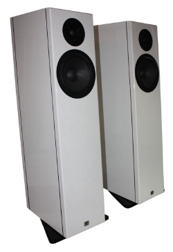

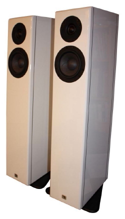

De 2 nye gulvmodeller præsenterer begge et stort potentiale, med hver deres forcer
Begge modeller er afkoblet mellem kabinet og fod, så uønskede vibrationer i mindre omfang kan undslippe til det omgivende miljø. Kabinettet er lavet i 25 mm MDF med affaset frontbaffel som giver optimale betingelser for enhederne. Begge modeller er under udvikling  testet i forskellige miljøer  med forskelligt udstyr såsom Nagra og Bladelius og andre. Mellem  forreste og bageste baffel har vi monteret en gummi string. Vore design ideer er enkle, og vi ønsker at appellere til Skandinavisk stil. Begge modeller kan bestilles i finish: Blank  hvid og sort, blank rød, og vores standard sort soft touch.
ROAR er monteret med 1 ScanSpeak D3004 beryllium diskant, og 1 pap 18WU illuminator bas enhed, og hører til vores serie af Maestro højttalere. Beryllium diskanten som er Scan Speaks top model performer fantastisk. Den spiller så naturligt åben og giver musikken optimale betingelser. Der er brugt meget tid og omhu med denne revolutionerende diskant. Impedansen er 4 ohm og derfor kræver denne højttaler ikke en forstærker med så stor styrke.
Specs:
Princip: 2 vejs Passiv
Frekvensområde: 33-40.000Hz
Følsomhed: 87,5 dB
Impedans: 4 Ohm
Terminaler: WBT Platin
Dimensioner: 88,5 x 19,5 x 31,5 cm (H x B x D)
Vægt: 25 kg
Pris: Kr. 39.000,-.
ANULO er monteret med  illuminator Scan Speak D3004 diskant, og en pap 15WU mid/woofer, og hører til vores linje af reference højttalere. Impedansen er 8 ohm og derfor har ANULO det godt med en forstærker der har nogen kræfter som kan styre bassen.
Specs:
Frekvensområde: 36-40.000Hz
Følsomhed: 86,0 dB
Impedans: 8 Ohm
Dimensioner: 86,5 x 17,5 x 29,5 cm (H x B x D)
Vægt: 20 kg
Pris: Kr. 31.000,-.
