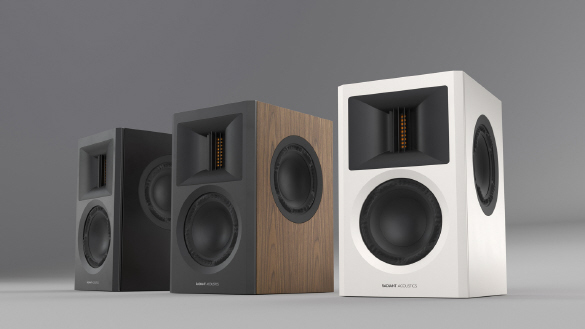

En ny, unik og kompakt højtaler med enheder fra Purifi Audio
Radiant Acoustics Clarity 6.2 er bestykket med en 6,5” Ushindi bas/mellemtone fra Purifi, og long-stroke designet gør denne relativt kompakte enhed i stand til ubesværet at hamle op med væsentlig større basenheder med kortere slaglængde. De to slaveenheder (passive enheder) på siden af højtaleren erstatter det traditionelle basrefleksrør og hjælper med at udvide toneområdet nedefter. De tredobler det samlede membranareal, og de har det samme long-stroke-design som hovedenheden, så de ubesværet kan håndtere meget store membranudsving. En løsning som eliminerer den forvrængning og portstøj, som følger med et refleksrør.
Ushindi inkluderer en lang række unikke og patenterede løsninger til at eliminere forvrængning i magnetmotoren, men den mest iøjnefaldende nyskabelse er ”bjerglandskabet” på kantophænget, som er døbt NeutralSurround. Med et almindeligt kantophæng varierer enhedens areal i takt med membranudsvingene, og det giver forvrængning i lyden. Med NeutralSurround er det effektive membranareal derimod helt konstant selv ved meget store membranudsving.
AMT-diskanten (Air Motion Transformer) har en ultratynd, foldet Kapton-membran med en ekstremt stor overflade for en diskantenhed. Enheden er specialfremstillet hos Dali, som er søsterkompagni til Radiant Acoustics, og de har lånt meget af teknologien fra deres enheder. Det dobbelte magnetsystem er endda en ekstra opgradering, som er designet specielt til Radiant Acoustics. Den magnetiske kraft i AMT-diskanten fordeles jævnt over hele membranens overflade. Og den samlede overflade svarer i praksis til membranen på en 5,25” bas/mellemtone-enhed, hvilket giver køling og effektivitet, der er fire gange højere end en typisk domediskant. Derfor er risikoen for overbelastning og strømkompression stort set elimineret.
Den unikke waveguide foran AMT-diskanten er udviklet hos Purifi gennem utallige computersimulationer og lyttetests, og den løser på genial vis udfordringen med at få lyden fra de to højtalerenheder til at smelte perfekt sammen uden en separat mellemtone-enhed. Lyden fra bas/mellemtone-enheden bliver meget retningsbestemt i de højere frekvenser, og i overgangsområdet omkring 2400 Hz sørger waveguiden for at begrænse spredningen fra diskanten. Waveguiden på Clarity 6.2 er en unik og elegant løsning, som med ét slag løser en klassisk udfordring på tovejs højtalere.
Kabinetkonceptet på Clarity 6.2 er forfinet ned i mindste detalje. Bortset fra de to sidemonterede slave-enheder minder det meget om et traditionelt firkantet højtalerdesign i MDF-plade, men frontbaflen er en sandwich-konstruktion, hvor den forreste del er en 15 mm tyk aluminiumsplade, som er skåret ud af en massiv aluminiumsblok. Sandwich-baflen giver en langt mere stabil og forvrængningsfri montering i forhold til en ren MDF-plade. Kabinettet er selvfølgelig også afstivet og dæmpet efter alle kunstens regler på indersiden.
Delefilteret i Clarity 6.2 er optimeret at eliminere brugen af jern overalt, inklusive terminalerne. Radiant Acoustics Clarity 6.2 fås med finish i mat lak eller ægte træfiner. Specialdesignet gulvstander fås som ekstratilbehør.
