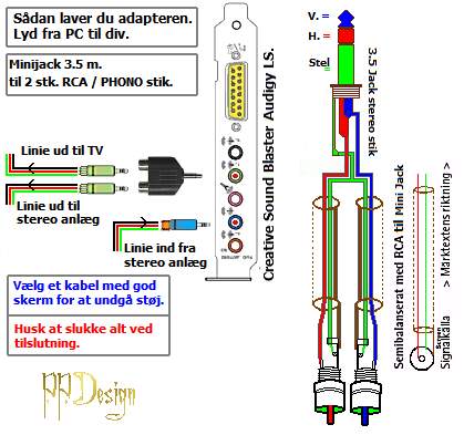

Det første der må klares er en surround dekoder, og her er det analog lyd du må affinde dig med, da de indbyggede forstærker i BeoLab 8000 ikke har digital tilslutning. Du skal altså have et lydkort med dolby 5 + en sub udgang som kan klares ved at slutte den til en af front højttaler bøsningerne.
Det glæder mig at du har fået billede igennem til skærmen, da jeg ikke rigtigt kender til denne side af sagen.
Du slutter front højttalerne til front out på lydkortet. og det samme med bag højttalerne til rear out. Du skal bruge 2 stk Jack til Phono adapter kabler til dette.
Når du finder en aktiv sub skal du yderligt bruge 1 stk Jack til Phono adapter og 1  Jack til Phono Y adapter.
Når du finder en aktiv center højttaler, tilsluttes den center out bøsningen og her skal du også bruge 1 stk Jack til Phono adapter .
Når jeg skriver Jack til Phono adapter er det selvfølgelig kun hvis dit lydkort har tilsvarende bøsninger. Personligt er jeg mere til Phono bøsninger på lydkortet, da de virker mere stabile. Så skal der naturligvis være Phono stik i hver ende af dine kabler.
Lydkablet mellem PC og System 1 bestemmes også af de bøsninger der er til stede, System 1 + box bruger Phono bøsninger på Audio IN.
Du må ikke spørge mig hvad for et lydkort du skal købe for at opnå det bedste. Der er et forum her på hifi4all hvor du kan stille det spørgsmål, hvis du ikke selv kender svaret.
Mini Jack til Phono eller Phono til Phono og Y adapter kan du købe i de fleste radio butikker, eller  Her

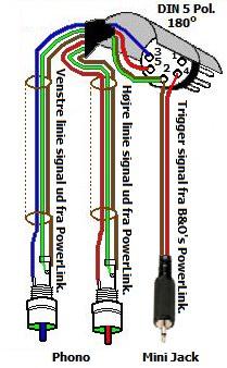

renisse skrev:
Hej, jeg har et beovision 7-40" hvor jeg gerne vil forbinde en dali subwoffer til. Hvordan gør jeg det nemmest? subwofferen  har både line og højtalersignal. Hvad med tænd og sluk af subwofferen, gør fjernsynet det selv?
Hej renisse, og velkommen til hifi4all.
Jeg går udfra din subwoffer er aktiv når du skriver den har liniesignal bøsninger. Dette får du brug for, hvis din subwoffer har en tigger indgang vil dit TV via mini Jack stikket kunne tænde og slukke, og du behøver ikke andet.
Her tegning af adapter kabel, fra SUB PowerLink pre-out på BeoVision 7-40", til en SUB forstærkers liniesignal indgange, og til en tigger indgang.
