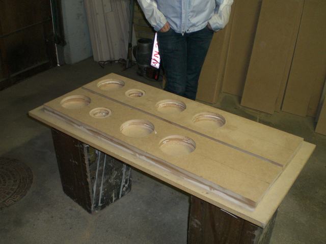

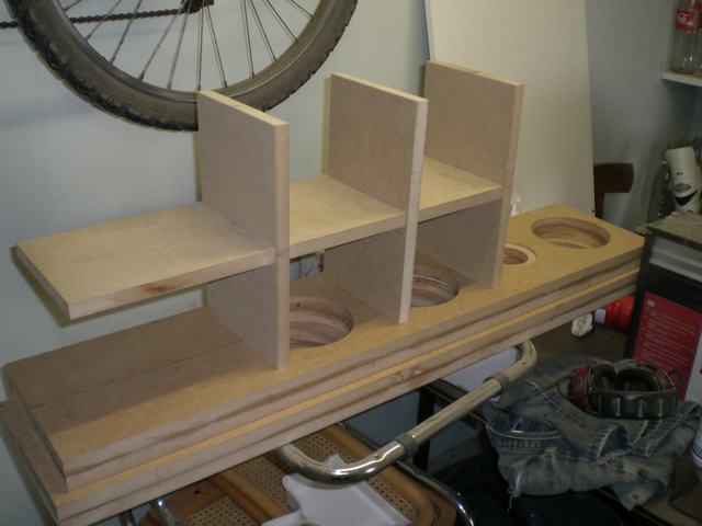

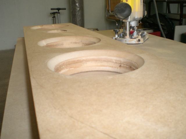

Så kom der billeder

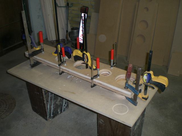

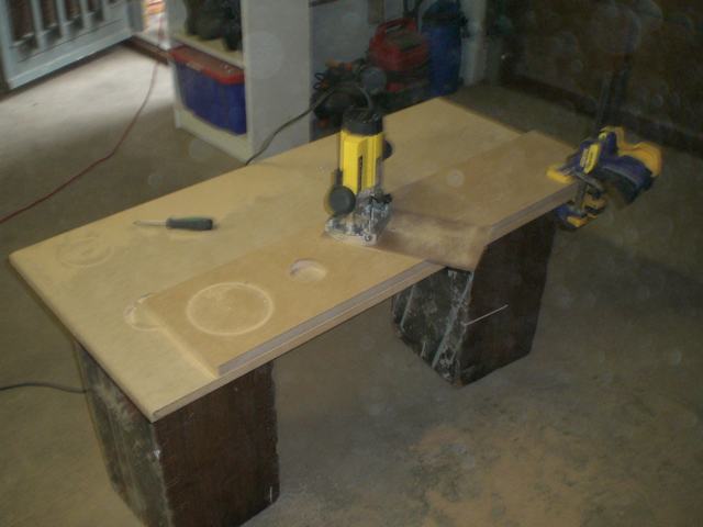

to 22mm mdf plader bliver til front pladen

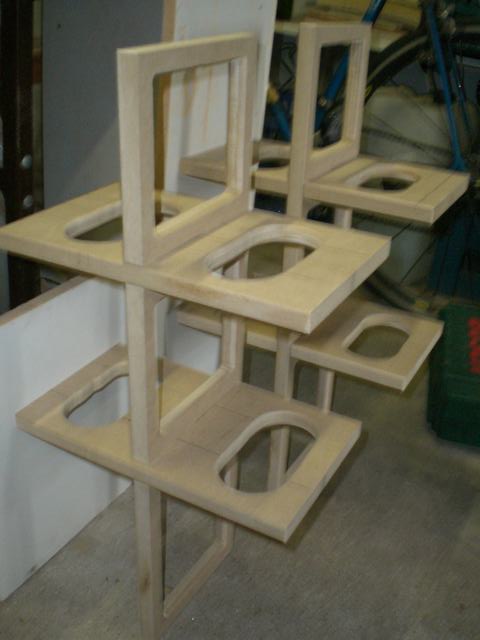

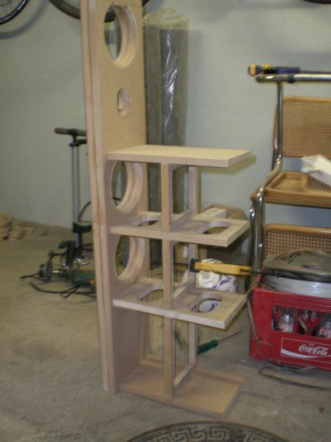

inder afstiving
inder afstiving færdig

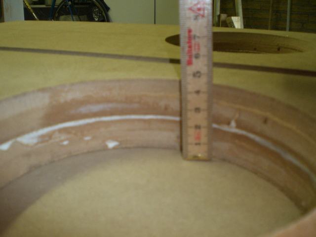

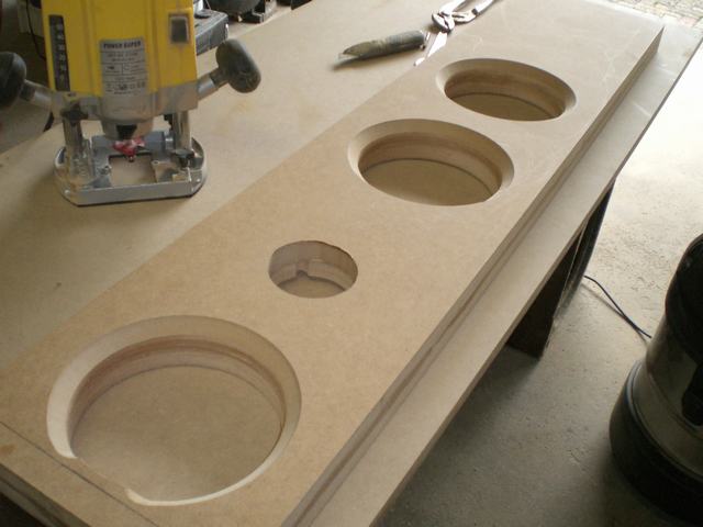

affaset kanter bag enhederen
det var alt for denne gang, der kommer flere billeder når jeg får sat dem sammen.
jørstad
Bruger siden: 26 April 2003
Indlæg: 240
Sendt: 29 Maj 2007 kl. 16:37 | IP-adresse registreret
husk nu at bruge blygummi indvendigt.   og ordentlige kabler .

gx55
Bruger siden: 06 April 2006
Indlæg: 523
Sendt: 29 Maj 2007 kl. 17:32 | IP-adresse registreret
Der kommer blygummi indvendigt. Kabler bliver nok 1.5mm2 kobber leder som er isolrert med bomuld

Selvbyggeren1
Bruger siden: 09 Maj 2006
Indlæg: 198
Sendt: 04 Juni 2007 kl. 13:35 | IP-adresse registreret
Hey gx55!
Fedt projekt. Spændene ombygning af frequence´s højttalere.
Det er lækkert at se med noget ordentlig afstivning og tyk front, men du skal nok passe lidt på med en så tyk front, for hvis du ikke laver hullerne til enhederne koniske ind mod kabinettet, eller dimensionerer hullerne i den inderste plade større end den yderste plade, kan det danne kraftig resonans.
Altså som om enheden spiller ind i en lille tunnel, og ikke har frit "udsyn" ind til kabinettet.
Selvbyggeren

gx55
Indlæg: 523
Sendt: 04 Juni 2007 kl. 17:30 | IP-adresse registreret
Selvbyggeren1 skrev:
Hey gx55!
Selvbyggeren
Det med fronten er det tængt på
affæset kanter bag enhederne
Selvbyggeren1
Indlæg: 198
Sendt: 05 Juni 2007 kl. 15:18 | IP-adresse registreret
Hey gx55!
Selvbyggeren
Lige præcis

jazzman
Sven tager en pause!
Bruger siden: 07 Januar 2005
Indlæg: 3787
Sendt: 05 Juni 2007 kl. 17:01 | IP-adresse registreret
Når du putter dæmpemateriale i, så pas på at det, der ligger bag basserne ikke kan bevæge sig. Her kan du nøjes med pyramideskumgummi, limet fast (og hvad limer man bedst skumgummi med? - det ved jeg ikke, men ville gerne vide det!)
