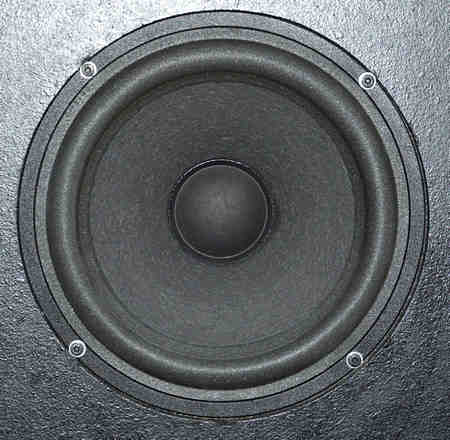

Her er det færdige arbejde.. jeg fik skumkanter hjem efter et par uger, da audio consult desværre var lidt længe om det (så
fik dem direkte fra audio note i england). Jeg turde ikke kaste mig ud i projektet selv, så kørte ophæng og basser over til
basrep omkring Kolding, og 3 timer senere kunne jeg hente dem igen.
Ved basrep sammenlignede vi de kanter jeg havde med fra Audio Note og så dem han ellers sætter på fra JBL. Der var stor
forskel i tykkelsen af skummet, samt stor forskel på bredden af selve buen. Dog skal det siges at jeg har hørt Snell med de
JBL kanter, og de lyder skam ganske udemærket....
Anyway..Her er så de færdige enheder! Ser ud som de originale (lige bortset fra limkanten rundt inderst langs ophængene).
Basrep har lavet et super stykke arbejde! Intet at sætte en finger, så kan anbefales herfra. Og vil man have enheden så tæt
på den originale lyd og udseende som muligt, så køber man sine kanter ved AudioNote ;)

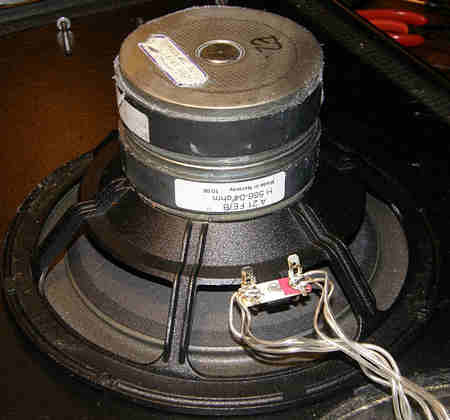

hej igen !
sådan ser min bas ud fra Audio Note som er fra Seas, vis du er intreseret i et støre billede så smid din mail afsted til mig. jeg glæmte lige at skrive at denne enhed bliver ikke lavet mer har forspurt om data fra Seas og fik ad vide at de ikke lå inde med data på denne enhed  da de blev lavet Audio Note
her set fra en anen vinkel med en magnet mere på
