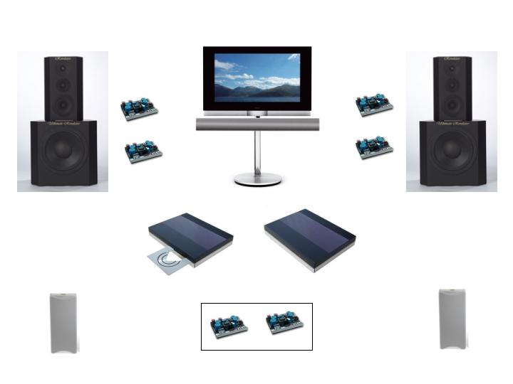

11/3 - En lille up-date
Inspireret af Peter Pan's flotte tråde, har jeg tegnet et oversigtsbillede af mit set-up.
Så der sket visse ændringer i grejet
Idag er det mit BeoVision 7-32", som er DVD afspiller, forforstærker og surround dekoder. Altså er det hjertet i set-up'et.
Det er så forbundet til BeoLab 7-1 centerhøjtaleren via B&O's PowerLink.
Fronterne, er fortsat mine egne "Revelator'er", som drives af de bagpå monterede ICE moduler.
Som radio, bruger jeg min BeoMaster 7000, som er forbundet til TV'et, via en Datalink til Masterlink konverter.
BeoGram CD 7000 er min 2-kanals kilde, og den er forbundet til TV'ets surround modul, via S/P-DIF digital kabel, altså bruges den kun som løbeværk, hvilket den er fremragende til.
Baghøjtalerne er fortsat Sequence Sonata 200'erne, som drives af 2 ICE moduler, indbygget i et BeoCord 5000 (båndoptager) kabinet. Jeg ejer ikke et kassettebånd, så synes det var federe forstærkeren til baghøjtalerne passede ind i designet...

Hej jensby
Det er et setup, lige efter min stil    flot.
Her får du en vejledning til balanceret tilslutning af BeoVision 7 TV og dine ICEpower moduler.

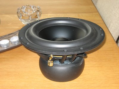

Men først og fremmest lige et billede af den ene af mine nye babyer:
 Yeps, det er et par 23w'ere der er blevet investeret i....
Resten af systemet er jo Scan-Speak bestykket, så jeg må nok erkende mig som Scan-Speak freak...
Og jo, de gamle subwoofere har fundet sig et rigtig godt nyt hjem - min bedste kammerat er "bass-o-man" og kan bare ikke få nok bas, så nu skal de hjælpe hans set-up bestående af Harman Kardon Citation og JBL TI5000 med at spille nok bas

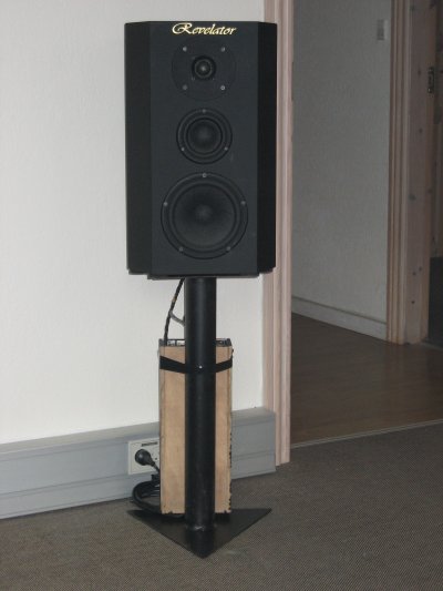

Betyder mine top kasser er monteret på et par midlertidige standere, indtil der igen kommer 2 subkasser for dem at bo ovenpå....
Projektet med de 2 stk 23w bliver igen et sæt stereo subwoofere.
Monteret i kabinetter identiske med top-kasserne, 35 liter, som bliver lavet med enheden monteret i bunden, så den spiller ned i gulvet. Basrefleks afstemt. Ja, ved godt det gør 23w'eren meget "død i sværen", men så er det jo godt der er Ice watt nok til at drive den....
Mere følger, som projektet tager form

Det er ikke helt optimalt at montere en 23W vandret... Den har en Mms på 101 gram, og kommer derved til at hænge lidt... Det kan lige gå, men det er ikke optimalt...
På en tilspillet 23W kan man faktisk se membranen flytte sig, hvis man drejer den fra lodret til vandret... Muligvis vil den komme til at hænge endnu mere over tid, da tyndekraften jo arbejder...

Hehe  De er nu i et fint kabinet - som det ses på et af billederne længere oppe. Normalt sidder de jo bag på subwooferen, men da denne er flyttet, står de lige midlertidigt alene... Ikke pænt, men det skal nok komme på plads igen....

Mit problem er jo, at pga. WAF'en, skal subwooferen have samme mål, som top-kasserne, og her er der desværre ingen af siderne, som er store nok til at kunne passe til 9" enheden. Eneste mulighed er derfor at montere den i bunden.
Overvejede, om det ville blive et problem med 23w'en pga. alu-membranen da jeg skulle vælge enhed, men har besluttet mig for at prøve - så må vi se om det bliver et problem....

Vi har engang i et firma jeg var i  lavet en sub hvor 23W vendte nedad... Det var ikke så godt...
Du kunne jo evt. lave nogen ringe af MDF, og så gøre som på tegningen nedenfor?
Så vidt jeg kan se, så er det bredeste stykke på kabinettet bredere end de 25,5 cm 23W er i diameter..?
Det er nok ikke super nemt at lave, men det bliver bedre end den anden løsning...

Hej Kim,
Super simulering
Den løsning kommer seriøst med i mine overvejelser!!!
