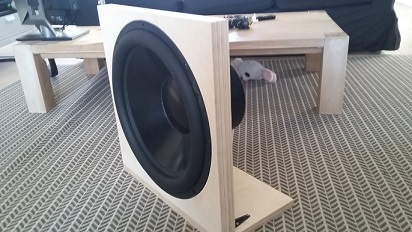

Til musik er det bedste jeg har hørt åben baffle. Det findes bare ikke kommercielt, så du må selv i gang med at bygge. Det er heldigvis ret nemt, for det er bare en plade med et hul i. Jeg har selv lavet et sæt 18" subs med Dayton RSS460HO-4 enheded, og de var fænomenale:
"Depends on what you want. Painting with a very broad brush here, but with dipole woofers, you'll give up that kick-in-the-chest bass pressurization that you get from monopole woofers, in exchange for better articulation and hearing more 'tone' in the bass guitars, hearing more differences across bass guitars in different songs, stuff like that (as corny as that sounds). I think both are side effects of how the bass interacts with the room differently. "
http://techtalk.parts-express.com/forum/tech-talk-forum/4151 5-so-why-don-t-people-go-with-open-baffle
Hvis det var mig, ville jeg købe Acoustic Elegance enheder som Jan Nielsen har gjort
"...Denne gang er det så dipoler, som det har været før. De kan noget specielt og kobler til rummet på en anden måde"
http://www.pladespilleren.dk/Hojttalere/Dipoles-2016-1.html
Se også hvad Tony Gee skriver
"Purely based on musicality, I would have chosen the U-frame"
http://www.humblehomemadehifi.com/download/Humble%20Homemade %20Hifi_Serious%20Sub.pdf

Fair nok. Det var også kun hvis du var ude efter det ultimative (det var du da i gamle dage?), men jeg var ikke klar over der også var en budgetbegrænsning. Sådan en selvbyg sub løber hurtigt op i 4-5000 kr. Til min hjemmebio har jeg lavet subs til 6 gange så meget, så jeg regnede det ikke lige for noget. (Men jeg solgte dog Dayton'erne igen, da de bare var sat til mit TV, og jeg ser nærmest aldrig TV og så synes jeg det var lidt for mange penge at have stående i det

Jeg vil også mene du skal derop for at kunne konkurrere med det vildeste selvbyg. Der fås eks. ikke færdige subs med så dyre og fine enheder som AuraSound NS18-992-4A
Du kunne jo betale en tømrer for at lave et kabinet, og så købe eks. en stor Crown forstærker. Så var du også kørende. Men hvis du køber 4 stk. af eks. Dynaudio eller JL Audios topmodeller, skal det nok også blive godt. Jeg går bare ikke op i færdige subs mere, så det er ikke noget jeg ved noget særligt om.
