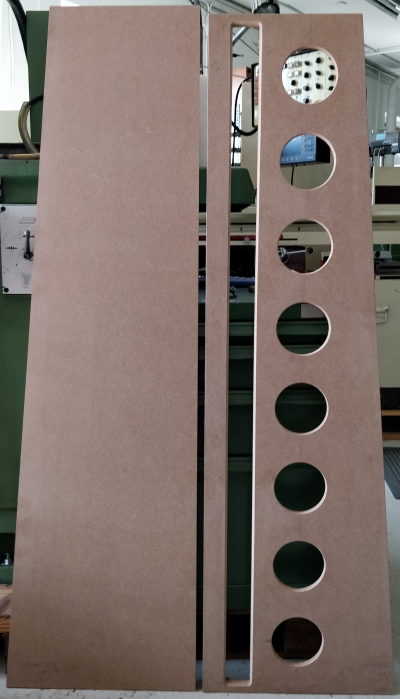

Jeg kom lidt videre med den første forplade i dag - der bliver jo ikke så meget sjov ud af det uden diskantbåndet
Så her er udskæringen lavet:
Og her prøver jeg lige, om tilpasningen er på plads:
Det var den!
Så mangler der bare den skrå afskæring - måske i morgen

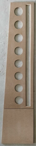

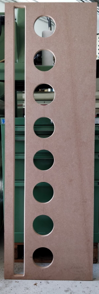

Sendt: 13 Juni 2023 kl. 21:08 | IP-adresse registreret Citér Aksa
Jeg fik lavet den skrå afskæring på begge forplader til topkabinetterne i dag:

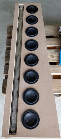

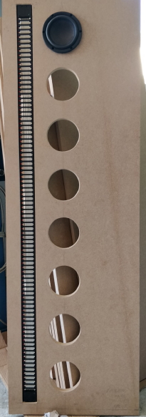

Sendt: 21 Juni 2023 kl. 23:19 | IP-adresse registreret Citér Aksa
Jeg har været lidt i tvivl om, hvordan jeg ville montere diskantbåndene i testkabinetterne. Principielt er der både mulighed for at montere dem fra forsiden og fra bagsiden.
Det første billede viser en montering fra forsiden:
Nummer 2 er så en mockup af en montering fra bagsiden
En montering fra bagsiden vil kræve en nedfræsning for at undgå, at båndet sidder i et dybt "hul", hvilket jeg ikke forestiller mig er gavnligt for lyden. Men en montering bagfra er også meget pænere og vil gøre det nemmere at montere det beskyttelsesnet, som skal sidde foran båndet, idet nettet så vil kunne klemmes fast mellem mellem stålprofilen som båndet sidder i og forpladen.
Samtidig vil jeg med montering fra bagsiden af forpladen undgå, at udskæringen til båndet behøver at være så lang som jeg har lavet den i første runde, hvilket svækker forpladen, så jeg vælger at montere båndene fra bagsiden
Jeg må så justere længden på udskæringen på den første forplade, men det kan sagtens klares med et par stykker MDF, som limes i

Sendt: 22 Juni 2023 kl. 08:14 | IP-adresse registreret Citér Kaj.
Idealet er at måle forskellen i diskantbåndets udstråling som funktion af dets placering.
Kunne man forestille sig at montere bagpå og fræse kanterne i udskæringen så disse fungerer som waveguide?

Sendt: 22 Juni 2023 kl. 18:56 | IP-adresse registreret Citér Aksa
Ja, det ville være rigtigt fint at få målt på begge "modeller", og det kan være, at jeg kaster mig ud i det
Jeg har netop i dag forberedt forpladen til venstre side til montering af båndet fra bagsiden, og i den forbindelse er kanterne blevet affaset med et fræsejern med relativt stor runding. Om det så vil komme til at udgøre en waveguide, må tiden vise
Samtidig er jeg begyndt på undersænkning af båndet i bagsiden af forpladen, men vil gerne have det undersænket yderligere, så det tager jeg fat på i næste uge. Uanset dette vil det stadig være muligt at montere båndet forfra til en test. Det varer dog et stykke tid, inden jeg når til at teste noget - der skal lige være nogle kabinetter først

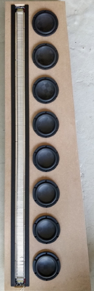

Sendt: 26 Juni 2023 kl. 17:05 | IP-adresse registreret Citér Aksa
Som det også ses på den sidste skitse på side 9 i tråden, så kommer hver Enigma til at bestå af to kabinetter: Et topkabinet på 140 cm i højden med diskant- og mellemtone linesources og et bundkabinet på 50 cm i højden med sidevendte basser.
Kabinetterne bliver stillet oven på i hinanden med en eller anden form for dæmpemateriale imellem. Her forventer jeg at benytte noget gummi eller lignende med en tykkelse på ca. 3 mm.
Der er derfor taget højde for de 3 mm ved tilpasningen af forpladerne til henholdsvis top- og bundkabinet, således at den skrå afskæring af den ene side af forpladerne flugter, når der er 3 mm luft mellem forpladerne
Forpladerne til bundkabinetterne er færdige, men jeg mangler lige en undersænkning til båndet i den ene forplade.
Efterfølgende skal jeg i gang med sidepladerne, der også får skrå afskæringer, som er noget tidskrævende at lave - men jeg skal jo heller ikke skynde mig

Sendt: 02 Juli 2023 kl. 12:41 | IP-adresse registreret Citér Aksa
Jeg talt med konstruktøren af mine bånd omkring montering af båndet, og anbefalingen er at montere det fra bagsiden af forpladen og lave en "waveguide" i form af skrå affasninger.
Det stemmer heldigvis fint overens med, hvad jeg allerede har besluttet at gøre
Jeg nøjes med at lave undersænkningen på ca. 10 mm, således at der er ca. 9 mm tilbage til at lave affasningen på. Den ene forplade har allerede fået denne undersænkning, og jeg laver en tilsvarende på den anden ved nærmeste lejlighed.

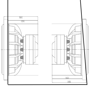

Lige nu arbejder jeg på monteringshullerne til basenhederne. Den ene basenhed skal jo monteres i en skrå plade, men jeg ønsker at montere den parallelt med enheden i den anden side, så der tænkes gode tanker om, hvordan det bedst kan realiseres
En idé haves - der kommer billeder, når første forsøg er lavet ...

En metode til skæring af hullet til den basenhed, der skal monteres i den skrå plade, er fundet. Som det også fremgår af tegningen, skal der også laves gradueret undersænkning, hvilket kan udføres i samme opsætning
Der har dog ikke ikke været tid til at lave dette endnu, men jeg håber at kunne få lavet den første plade i morgen ...
Kanten på basenheden er ca. 17 mm tyk, så bliver ikke meget plade tilbage forneden, men det er der også en løsning på
