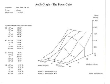

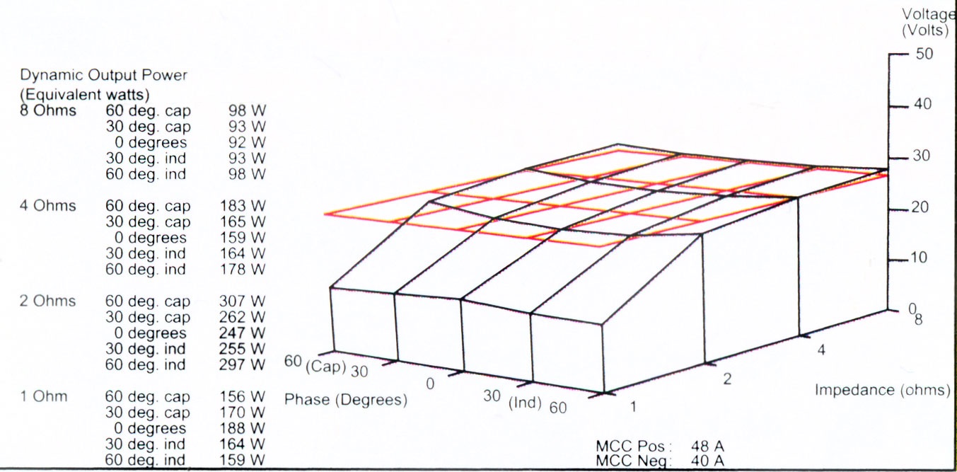

Og så må vi hellere vise hvad der menes med en PowerCube for Googler man ordet får man noget helt andet.
Her er to eksempler.
