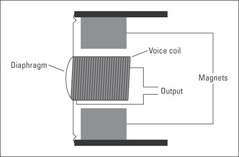

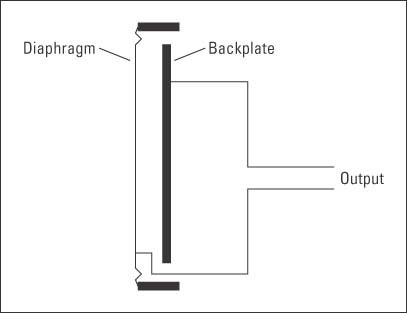

Ghammel & Suhr skrev:
Tilsætter man derimod signalet fra vores SM57 strøm under en eller anden form - Phantom Power - så taler man om et aktivt signal, altså "aktiv signaltransmission". Ganske ligesom en spade med indbygget "aktiv elektronik", hvor signalerne fra dens pick ups bliver tilsat en forsyningsspænding.
Vås.
En SM57, som jo bekendt er en dynamisk mikrofon, har ikke gavn af phantom power. Tværtimod kan det resultere i støj i enkelte tilfælde.
Din "aktive signaltransmission" på en guitar, har intet med phantom power at gøre. Her bliver elektronikken i en pickup drevet af et 9-voltsbatteri, men får ikke udefrakommende spænding. En guitarforstærker leverer jo ikke 9-volts phantom power!
Dine hjemmebryggede teorier om "aktiv signaltransmission" må stå for egen regning.
Som Stemer ganske rigtigt påpeger, så har phantom power udelukkende til opgave, at give spænding til elektronikken i kondensator/elektretmikrofoner, DI-boxes etc.

jeg må give kristian helt ret, men så aligevel ikke helt i ET eksempel.
Det sker at der er en dårlig lodning i et kabel, og hvis og så fremt dette kabel får phantompower, så KAN dette betyde at den strøm det løber i kablet er nok til at "holde" forbindelsen. Dette er MEGET teoretisk, og det er ET muligt udfald. i 9 ud af 10 tilfælde vil der ske det at den løse forbindelse vil resultere i støj og knas.
egentlig så er det du siger med at phantompower gør det hele meget bedre, det samme som at sige at der skal 220 volt på dine højtalere fordi så lyder de bedre, og at man lige så godt kan smide 380 volt på forstærkeren. så får den mere strøm.
faktum er at en højtaler og en dynamisk mikrofon i prinsippet er lavet på eksagt samme måde. i mikrofonen er der en membran, som bliver påvirket af bevægelserne i luften. denne membran sidder fast på en lille spole der bevæger sig i et magnetfeldt. spolen inducerer så en spænding som kan forstærkes op osv.
en højtaler er en membran som sider fast på en spole. den spole påvirkes af den spænding som bliver sendt ind i højtaleren. spolen sider i et magnetfeldt, og spændingen i spolen gør at membranen bevæger sig, og derfor flytter luften.
hvis i ikke tror på mig, så vil keg foreslå jer at tage 2 ens højtalere, og forbinde dem til hinanden (rød til rød og sort til sort) hvis du tryker på membranen på den ene højtaler, så vil membranen på den anden højtaler bevæge sig på samme måde.
hvis du sætter en jevnspænding på din højtaler så vil dette fungere som en dc ofset, som gør at "pappet" vil få et nyt nulpunkt som ikke vil være i midten. dette vil betyde at der f.eks vil være 25% vandring fra det nye nulpunkt til den ene ydderstilling, og 75% af vandringen til det andet ydderpunkt. dette er ok når du spiller lavt, men du vil meget hurtigere ramme pappets ydderpunkt, og derfor let smadre pappet med en recoaning til følge, og dette er ikke altid lige billigt.

nu må du stoppe... måden en condensatormikrofon (den der skal have phantompower) og en dynamisk mikrofon (den der i sidste ende tager skade af phantompower) er måden mikrofonen er bygget op på.
nettet skrev:
The condenser microphone has an extremely thin metal (or metal-coated plastic or Mylar) diaphragm (the part that senses the signal). The diaphragm is suspended in front of a metal plate (called a backplate). Polarizing voltage is applied to both the diaphragm and the backplate, creating a static charge in the space between them. When the diaphragm picks up a sound, it vibrates into the field between it and the backplate. This produces a small signal that can then be amplified. Figure 5-1 shows how a condenser mic is constructed.
Condenser mics need a small amount of voltage (between 9 and 48 volts) to function. If you use a condenser mic, make sure that it has its own internal battery — or that you have a preamp or mixer equipped with phantom power.
The dynamic microphone uses a magnetic field to convert the sound impulse from the diaphragm into electrical energy (as in Figure 5-3). The diaphragm, often made of plastic or Mylar, is located in front of a coil of wire called a voice coil. The voice coil is suspended between two magnets. When the diaphragm moves (the result of a sound), the voice coil moves as well. The interaction between the voice coil's movement and the magnets creates the electrical signal.
den store forskel kan ses på de 2 tegninger. condensatormikrofonens diafram er let (og derfor også mere følsom) den dynamiske mikrofrons diafram er tungere og stivere (der hænger trods alt en spole på diaframen) og er derfor lidt langsommere og mindre følsom.
Condensatoren kan let bevæge sig ved høje frekvenser, men kan let "rives i stykker" af de dybe frekvenser med stor bølgelængde. den dynamiske mikrofon er god til dybe frekvenser da der skal noget til at flytte membranen, men kommer der meget høje frekvenser, så har de slet ikke energi til at flytte diaframen, og mikrofonen ignorerer derfor de høje frekvenser
Til top Vis pbrand's Profil Søg efter andre indlæg skrevet af pbrand
