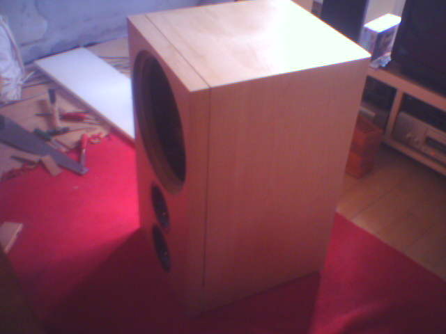

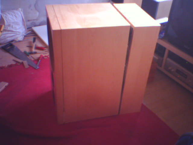

Så har jeg været i gang med rundsaven!
Der er nu fjernet et stykke på 20 cm af kabinettet og portene. Her ses det udskårne stykke:
Her ses den ene sub med det udskårne stykke bagpå:
Og sådan er den endt ud med at se ud:
Jeg har ikke sat enheden i endnu, da fronten kun er limet på. Så jeg vil lige vente en dag eller to med at sætte den i, så det hele ikke dratter af. Men rent designmæssigt er den blevet MEGET flottere. Formen er mere harmonisk, og jeg har nu fået en markering af front-baflen, som jeg synes er flot.

Det ser jo rigtigt godt ud. Det bliver spændende at høre om resultatet.

Dit arbejde med at lave kabinetterne mindre, ser rigtig godt ud jeg kan også godt lide udsenet på den skille kant der er foran, du er vidst lidt af en haj med en rundsav .
Jeg glæder mig til at komme ud og høre resultatet, godt gået.
