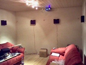

Tidligere test av Audiovector C-X:
Har tidligere testet om 4 stk. Audiovector som surround og bak gir et omsluttende lydbilde. Lånte et par C-X av en kollega på jobben, og lydbildet bak på film ble veldig bra.
Brukte introscenen fra "Master and Commander" som testsekvens og en konsert DVD (RW at Knebworth). Kalibrerte anelegget med YPAO fra RX-V1400.
C-X'ene ga et særdeles positivt inntrykk. Testet de i en høyde over lytteposisjon som er anbefalt av www.dolby.com (mellom 60-90 cm over ørene).
Vi fikk også anledning til å teste CX-ene som stereohøyttalere, og det ble en liten skuffelse. Lyden fra dem med stereosignal var mye bedre når høyttaleren var satt i dipol-modus, enn i stereo-modus. Vi sjekket bruksanvisningen flere ganger og terminerte høyttalerne bevisst feil for å verifisere om vi virkelig hørte rett. Konklusjonen forblir uendret:
Som surroundhøyttaler var C-X veldig bra, men ikke som WAF-vennlig stereohøyttaler.
Her et bilde fra en tidligere fase i byggingen der 4 stk. C-X ble testet. Beklager rotet og dårlig bildekvalitet :

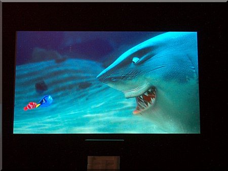

Kalibrering av HTPC og projektor med DVE:
Bildet er kalibrert med Digital Video Essentials (DVE). Her er et screenshot fra Finding Nemo:

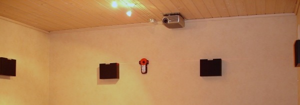

Jepp, L.Becker. Da var de nye dipole montert. Laservater er kjekt å bruke for å vite at de henger rett.

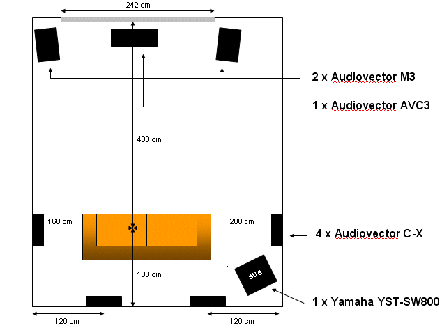

Slik er da den nye layout:
Hiver med et screenshot til fra filmen "Finding Nemo":

Sendt: 06 Februar 2005 kl. 09:55 | IP-adresse registreret
Rigtigt fint!
- Jeg forsøger at bruge dit screenshot til at overtale kæresten til at jeg også skal have malet bagvæggen sort!

RE anno1982.
Synes din hjemmekino er for fin til en sort bakvegg. Jeg har ikke malt min vegg, men kledd den med sort filt slik at den kan tas av...

Hvordan har du fæstnet filten?

Sendt: 06 Februar 2005 kl. 11:53 | IP-adresse registreret
Cool!

Etter mye banning, roping og irritasjon fikk jeg det til ved å bruke en stiftepistol. Filten er festet bak taklistene og bak gulvlistene. I tillegg er lerret festet rett på veggen slik at det er helt slett. Maskering rundt lerret hjelper også til å feste filten.
Skulle jeg montert i dag ville jeg brukt tapetlim og latt det tørke nesten ut, og så festet filten over med en tapetbørste. Da sitter den helt slett og kan fjernes etterpå uten for mye arbeid.

Det lyder som en ordentlig omgang
- Er filten så meget bedre end sort maling, at det kan betale sig?

Jeg har tapet på veggene så maling var derfor ikke et alternativ. Har man mulighet for å male rett på veggen så ser jeg det er mange andre som har gjort det.
Filten absorberer mer lys og er mattere en maling. Maling er jo enklere, men mer søl...
