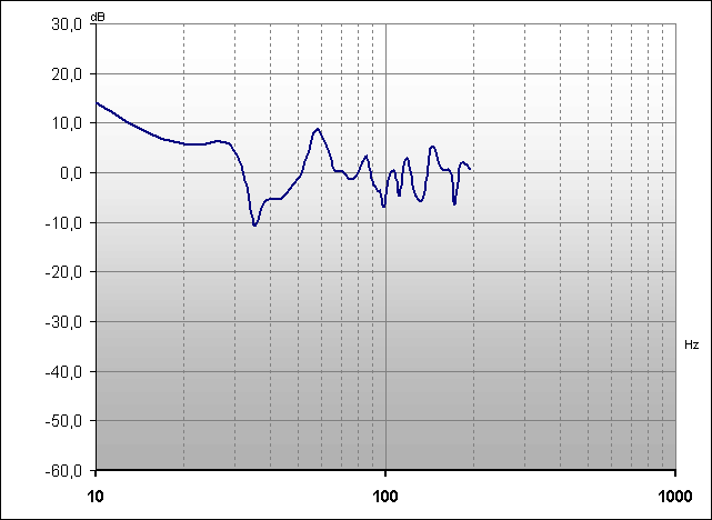

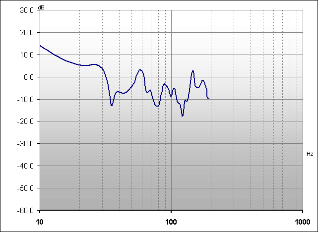

Her er lige et par room gain simuleringer.
Forskellen mellem væg placering og placering ca. 1. meter væk fra væggen ses tydeligt i området ca. 35hz til 150hz her sker der et dyk på ca. 6 db når højttalerne fjernes fra væggen.
Derudover er man som sagt fritaget for at kompensere for baffelstep, som også giver et fald på 6dB når spredningen bliver "kugleformet" pga kabinetets dimensioner.
Højttaler på væg
Højttaler 1m fra bagvæg.

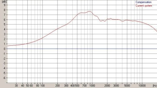

Lige en simulering af baffelsteppet:
For en højttaler med frontplade dimensionerne 100cm * 40 cm, vil baffelsteppet se nogenlunde sådan ud, alt afhængig af hvor højttalerenhederne placeres :
Ved vægplacering burde frekvensgangen blive nogenlunde jævn, uden dykket i bassen . outputtet ville ligge omkring +6dB linjen.
