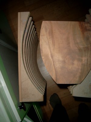

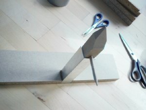

Som nogle måske husker, er det finér på siderne af højttaleren, der er næste skridt. Jeg fik Leo til at skære plader ud til at udgøre "ribbenene" i det skelet, som skal presse finéen på plads.

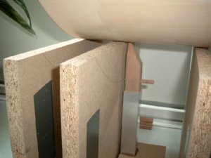

Samtidig måtte vi lave et lille system til at kunne kopiere højttaleres bue over på ribbenene. Leo havde nogle småting på værkstedet, og vi lavede denne lille sag...
Nu placerede jeg så højttaleren på de udskårne plader...
sådan at jeg kunne føre tegneanordningen ind under højttaleren, og tegne rundingen på hver af pladerne...

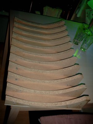

man kan lige ane stregen på pladen.. Selve udskæringen og oplimning af de udskårne ribben har jeg desværre ikke billeder af, for kameraet var løbet tør for strøm...
Men her ses de foreløbige skeletter..

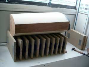

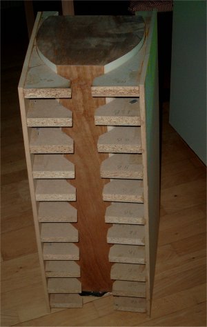

og her ses skeletterne placeret på højttalersiden...
her kan man ane at skebelonen følger højttaleres form nogenlunde....
det næste der skal ske (forhåbentligt hurtigt?) er at de skal "fores" med noget tynd krydsfinér og noget blød masonit, så de små unøjagtigheder udjævnes, og der kommer et énsartet tryk på siden af højttaleren...
