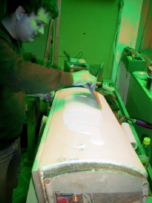

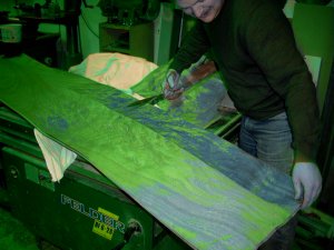

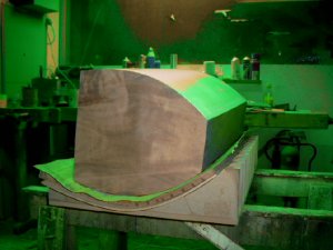

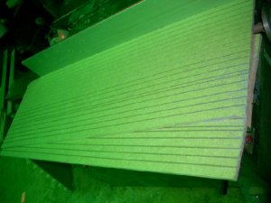

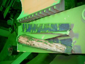

Først blir fineren skåret ud...

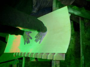

Der skæres i den bløde masonit, så den kan lægges ned i den buede form..
Krydsfiner og blød masonit bruges til at lægge ind i skabelonen :
Fineren og højttaleren lægges i skabelonen...

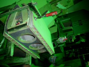

Vi samler først systemet til et "prøvetryk" - for at se om skabelonen trykker nogenlunde på højttalerne..

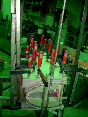

..Prøvetrykket ser fint ud - så nu skal der lim på.. Og hereftre skal det så gå ret stærkt. Vi limer begge sider på samme tid, og har ikke for meget tid til at lægge pres på, før fineren kan finde på at "krølle" sammen på grund af fugtigheden i limen..
og hvad sker der så?? Under monteringen af skrugetvinger skrider hele l**tet.. Leo beslutter sig for at afmontere fineen igen, frem for at lade det sidde skævt..
tjaee.. farvel finer....
..Et nyt forsøg.. På med skruetvinger...
Og efter 1½ døgn....
he he... ingen "lim-lommer"... Fineren ligger pænt til næsten over det hele... Han er altså ikke helt uden evner, ham Leo...

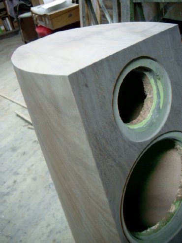

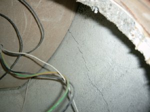

Men ingen success uden et lille skår i glæden...
Den lille streg på billedet er faktisk en revne i højttaleren. Da vi spændte den den første højttaler, kunne vi høre at det knagede.. Vi checkede, og gik ud fra at det var skabelonen der gav sig under presset.
På den anden højttaler var lyden mere markant, og det gik op for os, at højttalerene faktisk var uden fast bund. Det vil sige at de faktisk var et rundt "beton-rør", som vi lagde pres på.. og det var faktisk betonen, som gav sig.
Nu er jeg på vej ned på værkstedet igen - denne gang skal de slibes ned igen, og så er næste skridt et par ture til auto-lakereren. Så må vi se hvor hurtigt han kan ekspedere dem...

Aj,aj, aj - hvor ærgeligt! Godt at se du dog kan smile trods genvordighederne
Kan du måske kradse den revne lidt op, og give den lidt ny beton? Eller er det slet ikke nødvendigt?

For at sikre at alle lufthuller og revner i betonen bliver tætnet, kan du evt. bruge en lak/maling/epoxy på indersiden af kabinettet. Simpelthen male indersiden tæt.
Det er i hvert fald meget vigtigt at kabinettet bliver helt tæt.

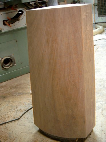

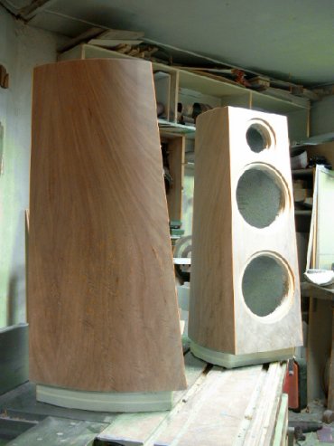

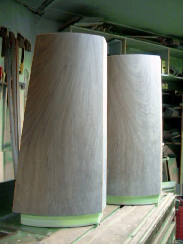

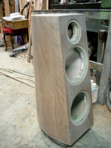

he he... er lige kommet hjem fra værkstedet.
Vi har tænkt os at tætne højttaleren igen med sekund-lim - og bruge såvel en tykkere som en tyndere lim, der kan trække ned i revnen og styrke/tætne højttaleren igen..
Derudover vil vi bruge en 2-komponent lim der kan trække ned i revnerne i bunden (bunden er nemlig osse gået løs) og lime den fast. Resultatet vvil blive, at højttaleren mindst får sin gamle styrke igen. Oprindeligt har det faktisk være en 2. sorterings-højttaler, og det ´har været tydeligt at se inde under malingen på betonen, at det ikke er selve støbningen af betonen der har været et svendestykke

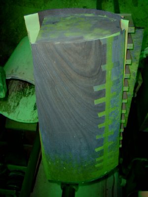

Men nu synes jeg lige at jeg ville dele de finerede højttalre med jer. Nu er arbejdet med træ færdigt! Se bare.. (jeg har i dagens anledning lavet billederne lidt større ):
og igen...
..og fra bagsiden...
...begge højttalere...
...og fra siden - bemærk de der "bånd" - tegningerne i fineren.. Det blir vildt flot når lakken kommer på..
Nu har Leo taget dem med.. Så vil han aflevere dem første gang hos auto-lakereren, som han kender, med besked om at første lag lak skal være ganske tynd, og at hærdningen ikke skal være for hård i varme-ovn. Det skal være noget med at varme ovnen op, og så kade højttaleren stå i ovnen natten over, mens ovnen taber varmen igen..
Der KAN være "lim-lommer" under fineren, hvor varmen fra ovnen ville få bobler til at udvide sig og ødelægge lakken - derfor den skånsomme behandling. Efter Leo's professionelle mening har vi bevæget os på kanten af hvad der er fornuftigt og forsvarligt at gøre, nemlig at lime halv-svær finer på krumme spartlede betonsider.
I det nye år når de er blevet lakeret og enheder er blevet monteret må jeg så undersøge, om det er muligt at få målt højttaleren igennem så jeg kan få konstrueret et delefilter.. Og SÅ skal de spilles til....
