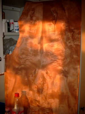

Lux550 Freak skrev:
Kan godt forstå dig. Det er Himalaya-ceder, der er sendt fra Sydney til Danmark med skib i 1949. Jeg købte det af een af ejerne af det vist nu hedengange Risør Træ og Finer, som overtog det fra sin mester, da mesteren gik på pension. Siden indgik det i hans private beholdning af finér.
Så træet er lidt over 55 år gammelt, og jeg må indrømme at jeg har et specielt forhold til de stumper jeg har tilbage..

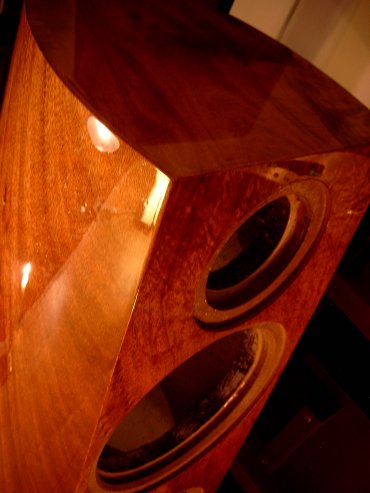

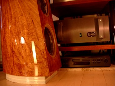

he he... så fik de lak...
de ser helt fantastisk ud - men der er stadig fejl i lakken.. Åbenbart er fineén meget "åben" så lakken sugede ind, hvorfor der stadig kommer luft bagfra i lakken og laver bobler.. Der går rygter om at de har fået en 10 gange lak og udelukkende lufttørring - men med meget kraftik mellemslibning hver gang (på grund af boblerne) er der ikke tomme-tykt lag lak på..
De skal nu stå et par måneder lakmæssigt, så lakken kan "falde til" - herefter skal de vandslibes med en korn 1500 og endeligt poleres med maskine.. Så kommer de til at blive endnu mere fantastiske end de er nu - mine øjne ser ikke så kritisk på dem som Leo's, selvom jeg godt kan se hvad han mener.
Billeder? Ja, hvis ikke børnene lige havde fået deres julegaver og sønnen har brugt fars batterier til kameraet helt op med sin Ninja Turtles robot..
Batterier ligger og oplader - billeder er taget (de første ubehjælpsomme aften-billeder i hvert fald), og så snart jeg kan vride et par nano-amperer ud af dem bliver billeder overført til computeren - og hertil...

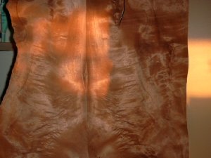

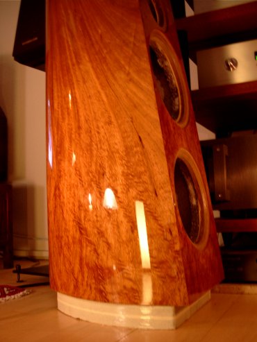

fik presset de først billeder ud af kameraet..¨
de er taget uden blitz, så derfor er de nok en lille smule rystede...
Man kan ikke helt fornemme spillet i træet - men det ER somom de nærmest gløder.. SKal prøve at tage nogen i sollys...
her kan man ane ujævnhederne i lakken...
...det var første sending.. Jeg ville ønske at jeg kunne lave billeder der i højere grad ydede dem retfærdighed.. Nu kommer der sikkert et par dage med upload af nye og bedre billeder..

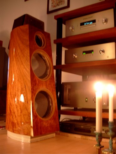

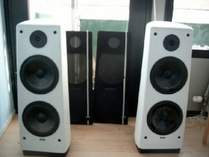

mange tak..  Nu er en før/efter måske på sin plads...
...før... (det vil sige slut-firser.. )
... og efter.....
 - kan man mærke at jeg er en taknemmelig og stolt mand?

Wow, De er godt nok flotte. Det er da en utrolig fed måde fineren ligger på siden af højaleren. Det ligner nærmest en vifte, som breder sig ud. Jeg ved ikke om det er mangel af briller lige nu, eller foto-kvaliteten, men jeg kan ikke se de ujævnheder du præver at vise...
/hansson
Nej det er jo altid svært at se på en klar lak. Men der er tydelige ujævnheder på siderne - "knopper", og de steder hvor finéren har haft "revner" eller "huller" er lakken løbet ned i dem for at fylde dem op (uden held), og det betyder at der så ikke har været lukket et hel tæt "skal" af lak over finéren, hvorfor der kan komme luft ud bagfra lakken.
Men resultatet er stadig fantastisk, og alle småfejl på højttalerne vil blive "repareret". Hullerne i lakken vil blive repareret med at dryppe lidt lak ned og fylde dem op, og alle ujævnhederne bliver poleret væk.

Jeg kan godt ane de fordybninger i lakken... Jeg kan trøste dig med, at der er fabrikanter der accepterer det og sender dem på markedet.
Har netop set det på Gamut L3 (tror jeg den hedder) hvor man netop ser de "lakeringshuller"!!
