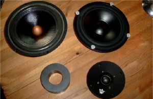

Så kom der lidt skred i projektet igen... Efter en hyggelig aften med Daniels med masser af input og beregninger - og mange tak for det  - besluttede jeg mig for at holde ambitions-nivauet nede. Det betyder, at jeg vil forfølge en strategi om at lave en 2-vejs slavebas-konstruktion som den oprindelige, og så prøve at benytte andre enheder der lægger sig nogenlunde op ad de oprindelige.
Nu er jeg lige kommet hjem fra DAT med en kasse under armen.. Det blev til.. :
Scan Speak 9900 Revelator (valgt ovre 9700 pga. tilbudspris)

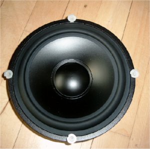

Bas/mellemtone  Scan Speak 21W-8554-07. Var egentligt ude efter en 8554-00, men denne var hjemme, og på tilbud, og skulle have præcis de samme specs som 00'eren, samtidig med at den skulle være lidt bedre i mellemtonen.. :
Samtidig vil jeg lægge en ekstra magnet på 8554'eren.
Endeligt en passiv enhed. Jeg valgte at købe en decideret passiv enhed, da det for det første er billligere og nemmere, og så er der en lille smart skrue bagpå til at skrue ekstra vægt-skiver på.. Alt i alt lidt nemmere..
Til sidst en vue ud over alle enheder - og magneterne... :
Så langt så godt.. I aften skal jeg så ned til min gode ven, og så får kabinetterne den første grove nedslibning. Men ak.. jeg så lige da jeg kom hjem og pakkede enhederne ud - de passer ikke i hullerne.. de er selvfølgelig lidt for store.. Ikke meget - bare nok. Men jeg skal jo nok ikke klage i forhold til dem der starter helt fra bunden...
Det var bare en lille opdatering...
