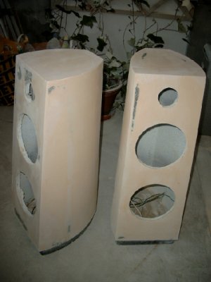

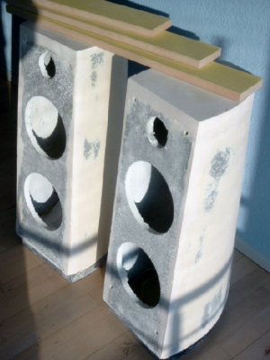

Som planlagt gik der lige et par timer på værkstedet med mandehørn, værkstedshumor, båndsliber og masser af støv. Nej.. rigtigt, rigtigt, RIGTIGT meget støv..
Den grove nedslibningsfase er nu afsluttet :
Bemærk de skarpe kanter. Det var jo med lidt vemod, at størstedelen af 3kg plastic padding havnede i båndsliberens støvpose - men sådan er det.
Bemærk de 3 pudse-brædder - de skal bruges til næste fase.

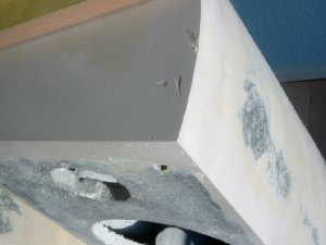

Lige et nærbillede af de skarpe kanter, som senere skal lægge "krop" til noget træfiner.

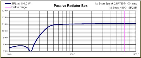

Nej det er ikke dig - det er en Seas (nu ved jeg jo ikke hvordan du ser du  - eeejjj.. undskyld - kunne ikke lade være....)
Det er en Seas SP21R H9901.
Iøvrigt en stor tak til Daniels, der fandt specs på enhederne og lavede et bud på frekvensgang...
forudsætningen er et kabinet på 34l (det er jo opgivet til 35, men med lidt bitumen og sådan skal det nok passe med 34) - og en F3-værdi på 46 Hz.
Der er en masse af disse udtryk jeg slet ikke har en fornemmelse af, men forhåbentligt bliver jeg meget klogere som arbejdet skrider frem og konstruktion af delefilter nærmer sig..

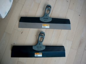

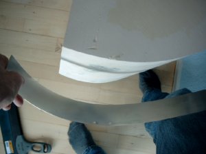

hov.. vil da forøvrigt lige give et indtryk af hvad mit arbejde i øjeblikket går ud på..
Jeg var nede i Silvan og købe mig en 45cm's spartel (og ja - jeg ved godt at der er 2 på billedet.. læs nedenfor...).
(ja - og det er så til dem der ikke ved hvordan en spartel ser ud....)
Den bruger jeg til at trække spartelmasse på tværs af højttaleren. På den måde slipper jeg for ujævnheder i den ene retning. Og så slibe, slibe, spartle, slibe slibe..... og slibe...
Den anden spartel pillede jeg så håndtaget af..
Den kan jo fjedre, så den skal jeg bruge til at trække spartelmasse på langs af højttaleren, og fjerne ujævnheder i dén retning... Derefter.. slibe, slibe, slibe.... og slibe..
Iøvrigt.. en lille advarsel når man fjerner sådan et håndtag fra en spartel. Husk det vigtigste "værktøj" når man laver DIY-arbejde... Plasteret...
Spartlen er rigtigt skarp, og det er kniven jeg brugte osse... I kan så ikke se de sår jeg fik op ad underarmen...

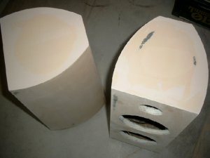

tiden siden d. 7 er gået med at spartle og slibe de buede sider på højttalerne.
Kabinetterne var vind og skæve på alle leder og kanter. Præcision er åbenbart ikke det primære når man støber betonkabinetter...
Nu har siderne været spartlet helt op - som tidligere nævnt først spartlet fra front til bagsiden, for at få bugt med de vertikale skævheder..
..derefter slebet fra front til bagside.. Og påny spartlet - denne gang med den buede spartel fra bund til top, for at få udjævnet de horisontale skævheder..
..endnu mere slibning - og hele tiden med de lange pudsebrædder så siderne nu står helt lige - og rundingen føles fin, stort set uden "buler".. En anelse kan mærkes på een af siderne når man lader hånden glide, men ikke noget der kan ses.
Og jeg har altså brugt det meste af mit liv med snuden i bøger og foran computere, og ikke svunget spartel og des lige.. Så jeg er ganske godt tilfreds - og min "allierede" har nikket til at det er plant nok til at kunne få et godt resultat når vi lægger træ-finér på..
Det næste vil være lige at spartle nogle ganske få "huller" på siderne, toppen og bagsiden. Men det er det rene barnemad i forhold til at få siderne til at makke ret.

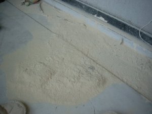

Her er iøvrigt noget af mit spartelmasse - altså som "efter"-billede...
Der har iøvrigt været en hel del mere støv end billedet viser - og bunken ser osse større ud end på billedet - et fint lagt har ligget i hele min stue og en ganske stor del sidder stadig i mit tøj.

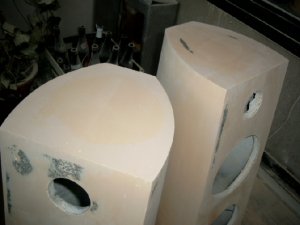

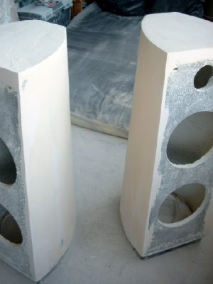

Så er jeg nået lidt længere... Selvom der tråden ikke bliver opdateret dagligt, arbejder jeg faktisk på dem hver dag..

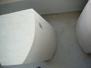

Nu er slibe-arbejdet færdigt...:
..og sådan ser det foreløbigt færdige resultat så ud.. Jeg synes jeg har slebet så meget, at jeg nærmest tror at den endelige finish blir.... plastic padding...  ..  meeeen.. se lige nedenfor først...
og ja - der kommer altså liiige et billede mere af de slebne højttalere.. Med al det arbejde jeg har haft, skal i f... øhh.. sørme osse se dem..
Prøv lige at se... Nu er de bare helt lige... altså næsten.. alt er et spørgsmål om tolerancer.. Men de er blevet bedre end jeg havde regne med at jeg var i stand til..

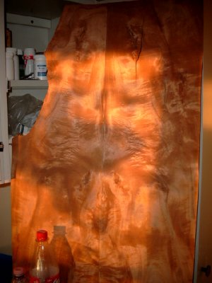

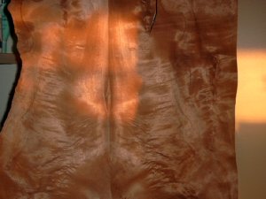

Og nu.. Jeg har været ude og kigge finer... Check lige dette her ud...
...Himalaya-ceder.. Min gode ven snedkeren rynkede et øjenbryn da jeg kom med denne finer-prøve.. Som i måske kan se, er der en hel del spil i det...
...men det betyder osse, at der er mange spændinger i træet. Årene går på kryds og tværs, og det bølger moderat.. Almindelig finer med årene kun i den ene retning ville i langt højere grad være helt plant.
Problemet her er, at idet det skal limes på plastic-padding og beton, stiller det store krav til den lim der skal bruges.. dem skal hærde helt op, og må ikke på noget tidspunkt - nu eller i fremtiden - blive "elastisk". Hvis den gør det, vil træet arbejde (pga. spændingerne) og i den sidste ende vil det sprække.. Og det blir ikke kønt - og hvad værre er.. de 3-4-5 gang klarlak de skal have efter finer'en vil jo knække med..
Jeg har efter min vens anvisninger været ude og købe en Casco 2-komponent lim, så nu står der en 5 kg (!) dunk lim i min entre.

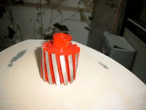

Næste trin er 2 ting.. faktisk 3 ting. I morgen tager jeg ned på hans værksted og arbejder på at gøre hullerne større, så enhederne kan passe i. Til det formål har jeg besøgt een anden af mine venners storebror, som forhandler værktøj til stenhuggerier. Her købte jeg denne her... Et "diamant-bor" - eller hvad den tekniske betegnelse nu er...
Den har et standard M14 gevind, så den passer i den vinkel-sliber jeg har lånt af min kære far... Så dagen i morgen står på at lave hullerne.
Jeg har osse lavet en prøve på et stykke træ med plastic padding, slebet ned. Formålet er, at teste plastic padding, lim og den der Himalaya-ceder.. Se hvordan det arbejder sammen, og om det overhovedet kan lade sig gøre at få træet til at makke ret.
Jeg blir godt nok en skuffet audiofil, hvis jeg ikke kan få mit Himalaya-ceder på.. Kender I det - jeg havde på forhånd et billede i mit hovede inden jeg startede af, hvordan jeg godt kunne tænke mig dem.. Og det der træ er altså lige hvad jeg havde forestillet mig.. Det skal bare virke...
Det 3.die trin - men endnu ikke skemalagt - er at lave forpladerne. Det skal være pinligt præcist, så der er jeg helt afhængig af mine gode ven snedkeren.. Håber det kan være færdigt efter påske...
