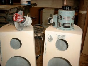

Synes lige at I skulle have lidt billeder fra dagens arbejde...

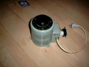

Diamant-boret var jo beregnet til max. 10.000 rpm, og min far var bange for at hans vinkelsliber kørte hurtigere end det, så han tryllede lige denne transformator frem...
Det er eet eller andet med, at "almindelige" transformatorer ikke kan følge med rent strøm-mæssigt, når man regulerer spændingen for at få hånd-værktøjet til at køre langsommere, men denne transformator kan.. Han er 81, har alt i sin garage hvad man kan komme ud for at skulle bruge - og der er meget af det han prøver at lære mig, jeg stadig ikke helt forstår - så tilgiv mig hvis jeg har videregivet hans viden som noget sludder...

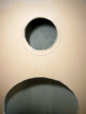

Ellers var det lidt af en overraskelse, da jeg målte hullerne op.. Troede I at diskanterne sad lige højt i begge højttalere?? Jeg er bange for at opmålingen viste at støberiets unøjagtigheder osse gik igen i placeringen af diskanterne...Se her :
Hullet er her målt op sådan at de skulle være i samme højde i begge højttalere... Og det vil altså sige at det var de absolut ikke til at starte med...
Men nu.... nu ser de sådan her ud...
Og ja - jeg kan godt se at det ene hul ikke blev helt rundt.. Det var faktisk det der skulle rettes meget op.. Så meget, at jeg slet ikke var opmærksom på at diamant-boret gnavede materiale helt oppe... Heldigvis skal der en forplade på..

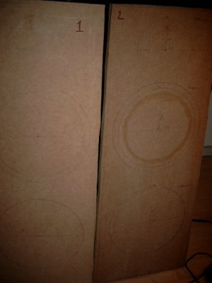

Her kan I vist lige skimte optegningerne til enhederne i MDF-pladerne der skal udgøre fronterne... Det er lidt svært at se blyanten, men jeg regner med at lave nogle bedre billeder snart...

Du arbejder sent!
Cool, når man har det værktøj man skal bruge. Lidt underligt at kabinetterne er så forskellige
Sålænge du "trækker" træ udover, så kan du heldigvis rette de små fejl i støberiet.

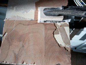

Jeg var lige forbi værkstedet for at se lidt på vores finer-prøve fra i går..
Umiddelbart ligger alle de erfaringer vi får i tråd med de forventninger min snedker forudsagde..
Her ser I finer-prøven.. Som I kan se, har vi brækket noget af  fineén af, for at se om det er i lim-fugen den brister, eller hvor bruddet ligger..
Den kvikke læser bemærker den "lange" skygge hvor der er brækket finer af.. Dels på grund af den lave eftermiddagssol, men osse på grund af fineéns tykkelse på 0.9mm - en god tykkelse der gir mulighed for at slibe lidt på den efterfølgende uden at være bange for at gå igennem...
Umiddelbart ser limprøven okay ud.. Den trækker lidt af plastic padding'en af, når vi trækker finer af - hvilket jo fortæller os at det ikke er limen der brister.
Der er dog et par bekymringspunkter..
For det første er snedkeren er skeptisk overfor udmeldingen om, at limen ikke er termo-plastisk, hvilket (vist) vil sige at den er beholder sin hårdhed ved varmepåvirkning. Vi vil helst have en lim der hærder helt hårdt op, uanset hvilke påvirkninger den udsættes for.
For det andet fortæller den tekniske brugsvejledning, at træet under hærdning bør påvirkes med et tryk på 5-6kg/cm2 ved hårdttræ, og en hurtig hovedregning med arealet på en højttalerside siger os, at vi ikke har en jordisk chance for at opnå dette tryk. Højttalersiden er 72cm høj, og nok i gennemsnit 30 cm bred. Det giver 2160cm2 og dermed et tryk på 10.800 kg ved 5kg/cm2. Mere end 10 tons...!!
