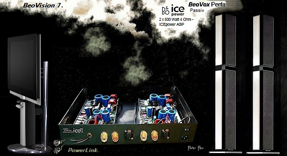

Sendt: 24 Marts 2015 kl. 11:17 | IP-adresse registreret
Hej svendborg@email
På ICEpowers link er det muligt at finde producenter der køber ICEpower moduler
som lægges i deres audio produkter. Du skal altså først finde modulet i et færdigt
produkt, før du kan finde en pris. B&O sælger ikke ICEpower moduler til private.
På tråd her finder du dog nogle link, hvor det er muligt at købe ICE moduler enkeltvis.
Jeg kan derfor ikke give dig en pris. I 2005 købte jeg dette, som hver dag siden har
leveret super god lyd til mine passive Penta højttaler.
IP 205 KW 2 x 500Watt ASP ICEpower, købte jeg i sin tid hos
Speakers Corner KBH. Pris 10.000 kr. Produceret af JJAZ -
http://www.6moons.com/audioreviews/jjaz/jjaz.html
