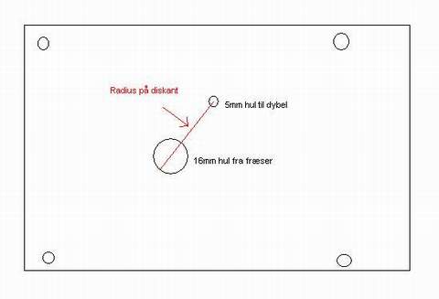

Hej, Stadig spændende at følge med i danmarks mest veldokumenterede DIY projekt
Det er simpelthen bare for surt hvis de huller ikke bliver helt runde. Da jeg lavede min "Lagkage" ville jeg være 100% sikker på at der ikke gik noget galt. Derfor skruede vi en 4mm plade fast under fræseren i de skruegevind der er i sålen. Fræsede gennem 4mm pladen. Målte fra kanten af der hvor fræseren var gået igennem og placerede en 5mm træ-dybel i 4mm pladen. så er det bare at lave et 5mm hul lige i midten af højttaleren og vupti! 100% rundt.
Det tog lige 3-4 testplade-forsøg med placeringen af dyblen, for det er også en smagssag om der lige skal være 0,5 mm luft mellem enhed og kabinet. men der er masser af plads til forsøg.
