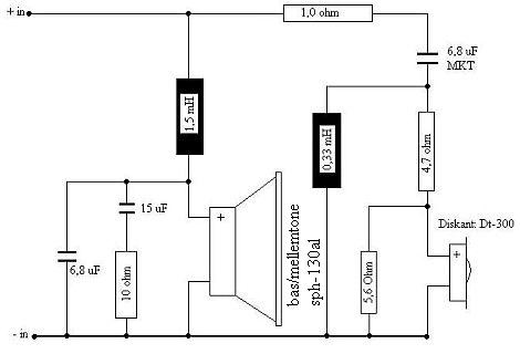

Hejsa Last
Jeg ser at du også har brugt dt-300 diskanten i din højttaler og du siger at den spiller fantastisk. Men den er meget afslørende, hvad angår komponenter i delefilteret!
Det er nemlig sådan at jeg også har bygget en højttaler som bruger dt-300 diskanten (sammen med sph-130al! Det byggesæt der hedder "mirror" fra monacor) men jeg synes ikke at diskanten lever op til mine forventninger. Den er meget "lukket" og ikke særlig fremtrædende. (nu skal det lige siges at jeg ikke har købt de vildeste komponenter til delefilteret. Jeg har bare købt det der stod i kittet at man skulle bruge!) men jeg vil heller ikke til at bruge en masse penge på et nyt delefilter, da det var ment som et billigt projekt!
Mit spørgsmål er så, tror du at diskanten åbner sig mere efter tilspilning? Noget andet er også at lyden er meget "kasseagtig" og det ville jeg ikke forvente da det er nogle rimelige gode enheder!
Jeg ved godt at dette indlæg nok skulle have været inde i selvbygger forumet, men jeg så lige at du havde brugt diskanten og at du sikkert har en del forstand på at bygge højttalere
-Therac

Hej Therac
Jeg kender desværre ikke det byggesæt du har. Min erfaring med DT300 er at det er en helt OK enhed. Hvis du ikke bruger gode komponenter i dit filter kommer der ikke rigtig hul igennem. Prøv evt. at lave en forspændt serie-kondensator til diskanten. Efter at jeg skiftede til induktions frie modstande (som dæmpning) blev toppen super lækker ! Det kan selvfølgelig også være at du bliver nød til at ændre dit filter mere eller mindre, men sådan er det jo når man går det selv.
Prøv lige at vende fasen på diskanten (det kunne jo være det var det der skulle til)
Hvis du har mulighed for at sende mig en mail med en tegning af dit filter vil jeg da gerne kikke på det.
Hilsen LAST

Hejsa Last
Som jeg skrev i min mail så ligger jeg diagrammet af delefilteret her...
Håber du kan hjælpe mig...
-Therac
