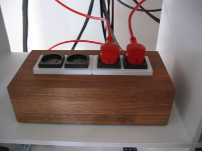

Sendt: 12 April 2006 kl. 10:48 | IP-adresse registreret
Så er stjernebox'en opgraderet til version 2 (). Dvs. at der er kommet NKT netkabel på og så har finishen fået en overhaling. Alle hjørner er blevet rundet af (brækket i snedker-sprog) og så har den fået en gang olie...

Sendt: 12 April 2006 kl. 11:03 | IP-adresse registreret
jamen den er jo blevet rigtig pæn..
jeg regner med at lave noget lignende engang i næste måned. Bare med lidt flere udtag, og med netstøjfilter.
Så mangler vi blot version 3, hvor netstikkene er drejet 90 grader!

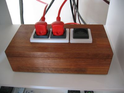

Hej LB
Ser sq rigtig flot ud den stømfigijavertus du har fået flækket sammen. Er dog enig med kaptajnen i, at du bør vende dine udtag 90 grader, så du ikke får problemer med vinkelstik.

Sendt: 13 April 2006 kl. 15:49 | IP-adresse registreret
LB kan ikke vende stikkontakterne pga. kløerne fra kontakterne spænder i siden. Så skal han først til at bruge en forfradåser eller lign, eller måske kan de lange afb.skruer på 70mm nå?
Ja det er nemlig lige nøjagtig problemet.

Sendt: 13 April 2006 kl. 22:43 | IP-adresse registreret
Ooooh mein got!! Das havde jeg da lige overset.. En liste på langs mit over hullet inden i kassen, og så nogle afbryderskruer, så er problemet løst!! Men man kan jo altid være bagklog......

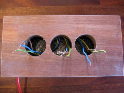

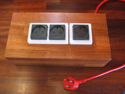

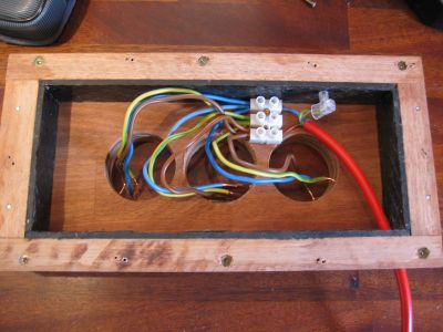

Sendt: 14 April 2006 kl. 15:48 | IP-adresse registreret
Tak for tippet Mørch, men jeg valgte at lave en ny topplade istedet. Jeg ved ikke om I snart gider se flere billeder af min lille kasse, men her er alligevel et par stykker...

Sendt: 14 April 2006 kl. 15:57 | IP-adresse registreret
Hej L.B.
Er det med vilje du ikke har monteret jorden fra forsyningskablet til stikkontakterne?
Og jeg er ikke helt sikker på at det er lovligt ikke at have forfradåser i, når det nu er en trækasse dine stikkontakter sidder i, pga. brandfare. Men jeg er som sagt ikke sikker.

Sendt: 14 April 2006 kl. 17:08 | IP-adresse registreret
Ja, det brummer hvis jeg har jord tilsluttet
Det er en god pointe Svend. Jeg tror, at jeg imorgen køber 3 forfradåser og monterer. Tak for info

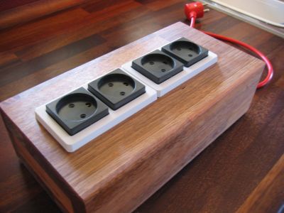

Sendt: 15 April 2006 kl. 11:36 | IP-adresse registreret
Når nu min lille søn vækkede mig kl. 4:00 kunne jeg jo lige så godt komme igang. Nu er der isat forfradåser og det blev til fire istedet for tre, da den skal være fremtids-sikret mht. pre/effekt/CD/DAC, selvom jeg kun bruger to udtag lige nu. Jord er denne gang ikke monteret overhovedet.
Nu er det i hvert fald sikkert, at den er lovlig. Dette er absolut sidste gang jeg gider lave om i den pokkers kasse. Hvor svært kan det være at lave en firkantet kasse med et hul i

Sendt: 15 April 2006 kl. 13:04 | IP-adresse registreret
Hehe... alle gode gange - mange
Og den ser jo stadigvæk fornem ud - og selvfølgelig skulle de indtag drejes 90 grader, nu hvor du bruger "vinkel"-stik.
