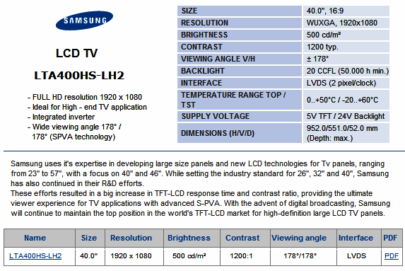

Dette panel er grundlaget for BV. 7-40 MK III
Læs mere her.
Hej Michael
 I specificationen står at Mk. III har en opløsning på 1920 x 1080.

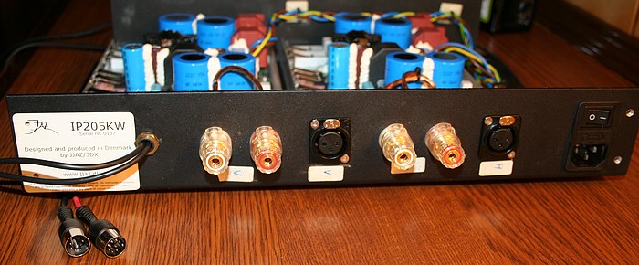

Når vi modtager vores nye ASP ICEpower forstærker, står vi ofte og skal vælge om vi skal benytte RCA eller XLR indgangs bøsningerne, da de to muligheder ofte er til stede.
Bang & Olufsen forsøger at komme støj til livs, ved køre en slags "balanceret" lydsignal via den måde deres PowerLink DIN stik er tilsluttet. På det 8 polet DIN stik findes, lydsignal højre, lydsignal venstre. Omkring de to ledninger er viklet to skærme som giver analog lyd 0 signal. Så findes ennu en stel ledning (digital stel) som man kan lade ende på en stel skrue på modtager apparatet, hvis man vælger at lave en DIN til RCA adapter. Det giver en saks balancering.
Et balanceret lyd signal vil i en ægte XLR system være det bedste.
Adapter PowerLink til XLR stik. På en ledning, hvor der bliver trukket strøm, ser man ikke det oprindelige signal i den anden ende. Man ser et meget mere oprindeligt signal på ledninger, hvor man ikke trækker strøm.
Når man har en balanceret indgang, kan man forbinde stel med en god forbindelse, så den strøm der skal løbe mellem apparaterne løber der. Desuden har man en indgang med to ledere, der måler/ser forskel i signal. Dem kan man så trække hen til signalkilden, og der måle/se den oprindelige stel og signal, og altså få fat i det rigtige signal.
Problemet med at der løber strøm mellem apparaterne er blevet større med årene, hvor en del apparater laver radiostøj, og derfor skal filtreres kraftigt. Netfiltrene gør at der tit løber større strøm på stel mellem apparaterne end tidligere. Man kan fjerne denne strøm ved at jordforbinde (alle) apparaterne med netfilter. Men hvis mere end et apparat i hele set-up'et er jordforbundet (f.eks. med antennekablet til et fællesantenneanlæg), kommer der stelsløjfer, og de kan være endnu værre.
Balancerede indgange kan også løse problemet med stelsløjfer... hvis de er rigtigt forbundet. Balancerede udgange er strengt taget ikke nødvendige, men de gør det nemmere at "forbinde rigtigt"
Jeg har nu lavet tilslutning til mit ICEpower stereo forstærker hvor jeg følger XLR princippet for balanceret tilslutning, og samtidigt undgå samlinger på signal vejen.
Jeg skulle bruge 5 m. kabel mellem mit BeoVision 7-40" TV og min stereo ICEpower forstærker fra JJaz. I B&O butikken køber jeg et 10 meter PowerLink fuld loddet MK II kabel, ( kunne lige så godt være MK III kablet ) og klipper det over på midten. På mit TV findes 2 PowerLink bøsninger med front signal, her tilsluttes de 2 PowerLink stik der sidder på de 2 kabler, efter at de er klippet over. I bagpanelet på min ICEpower forstærker har jeg boret et 10 mm hul, og montere en låsbar gennemførings muffe. Gennem den trækker jeg de 2 afklippet kabel ender.
På min ICEpower forstærker er monteret XLR bøsninger, og på bagsiden af de 2 XLR bøsninger har jeg nu sølv lodder de 2 PowerLink kabler, det ene kabel til højre kanal, og det andet kabel til venstre kanal. På denne måde får jeg et uafbrudt signal, og kan hurtigt lave det om hvis det behov opstår.
Jeg stater med højre kanal.
I PowerLink kabel løber en grøn ledning fra pin 5 = højre lydsignal + som loddes til Pin 2 = hot på XLR bøsningen. Omkring denne ledning løber en skærm. Denne skærm kommer fra Pin 2 i PL. stikket som er analog lyd minus = leder 0. Den loddes til Pin 3 på XLR bøsningen. Der findes i PL. kablet en hvid ledning (digital stel) med skærm om, (på MKIII kabler blå ledning) som på PL. stikket er loddet på Pin 7, den danner 0 i balanceringen. Den loddes på Pin 1 på XLR bøsningen.
Venstre kanal:
I det andet PL. kabel løber en brun ledning fra Pin 3 = venstre lydsignal + som loddes til pin 2 = hot på XLR bøsningen, venter kanal. Omkring denne ledning løber en skærm, denne skærm kommer også fra Pin 2 i PL. stikket = analoglyd minus/0 . Den loddes til Pin 3 på XLR bøsningen. Resten laves som på højre kanal.
Jeg ved ikke hvor meget balancering der er i opbygningen af mit TV, men på denne måde er det lavet så godt man kan, og samtidigt er opnået en direkte forbindelse.

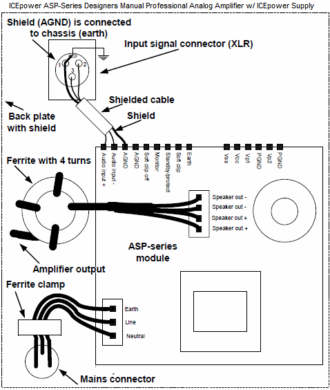

Hvis du vil lave det samme, så vær opmærksom på, det kan give problemer så længe du har garanti på din forstærker, da man ikke må gå ind i apparaterne i garanti perioden.
PowerLink tilsluttet direkte til XLR.  ICEpowerASP-Series Designers Manual pdf.
Her ses to måder at tilslutte ASP 500 ICEpower moduler. ---------Her under den måde jeg har tilsluttet på.

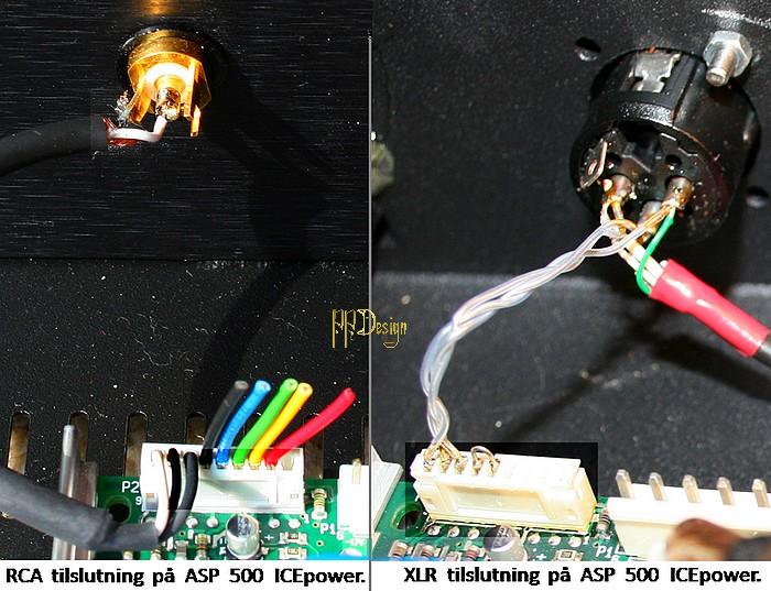

Hvordan lyder det så.
Prøver jeg at tilslutte en adapter RCA ---> XLR, i XLR bøsningen, oplever jeg helt klart at RCA tilslutning,
er lysere i lyden end tilslutningen med PowerLink kablet loddet direkte på den balanceret XLR bøsning.
Lyden fra den direkte tilslutning syntes jeg bedst om.

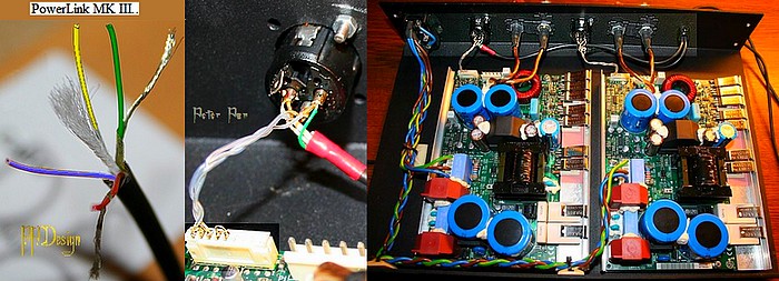

Her kan man se at PowerLink MK II kablet, er lidt tykkere end MK III.
PowerLink MK III. Cable connection.
Jeg har lavet en vejledning, så der ikke skulle være noget at tage fejl af.
Et 8 polet DIN stik kan altid købes i en B&O butik.
Print billedet ud, det er en stor hjælp når du står med loddekolben.
God fornøjelse.

Måske fremgår tilslutningen tydeligere her.
ICEpower ASP 500, har en powerdown-feature.
Det er pin 3 på connectoren "P2". Det beskrives hvordan man
kan aktivere denne feature, på side 17 i databladet for 500ASP.
Download datablad for ICEpower 500ASP i pdf format Tryk her
Når det aktiveres, lukker ICEpower modulet øjeblikkelig
ned, og man undgår evt. blobs i højtaleren.
