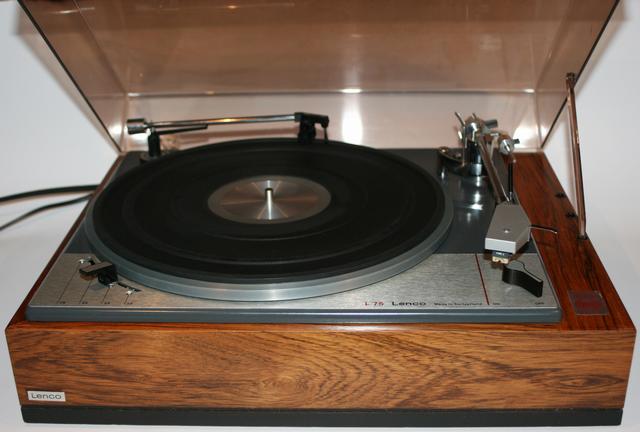

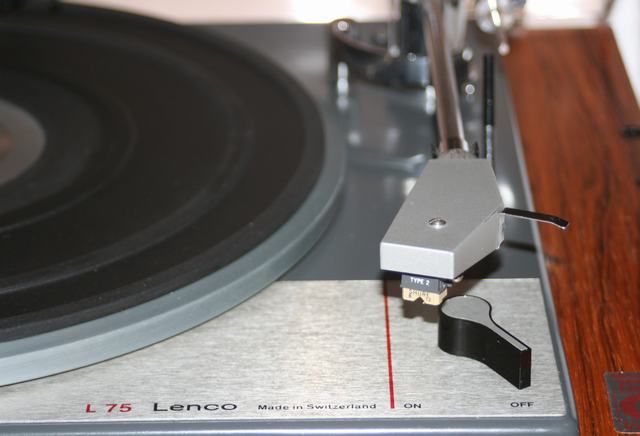

Så fik jeg lige taget et par billeder af den originale Lenco, som får lov til at blive som den er da det er et ret pænt eksemplar.
Der er ikke rigtigt noget at komme efter, selv låget ser godt ud.
Den er selvfølgelig med en SHURE M75MG PU på, det er vist ret alm. på disse L75'ere.

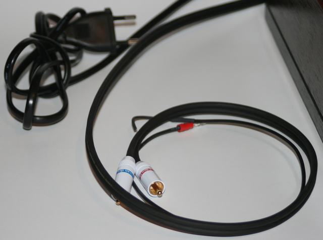

Det enseste der er gjort ved Lenco'en, er at der er skiftet netledning, og signalkablet er skiftet til et VdH D-502 HYBRID kabel med VdH RCA-stik. Den er selvfølgelig blevet rengjort og smurt.

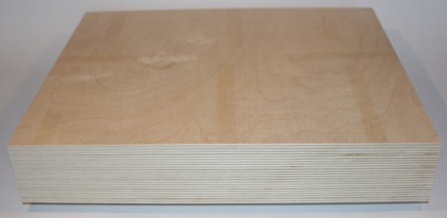

Så er der den tredie Lenco, den skal i denne plint, når den bliver færdig.
Plinten er lavet af birke krydsfiner, som er sammenlimet til en tykkelse på 8 cm.
Selve plinten måler 42 x 35 cm., og vejer sølle 8,2 kg. Dog bliver der fræst lidt materiale væk, så værket kan monteres.

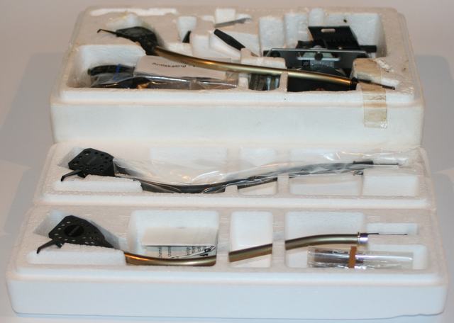

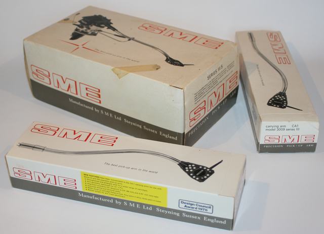

Så har jeg været ude på brugt markedet, og finde en SME Series III arm, og 2 ekstra armrør.
Så det er vist bare at komme i gang

Kostet det mye, armen og armrørene?
Lars

Ja, det er en ganske fin SME arm, den er ikke billig, men heller ikke specielt dyr, SME armen og de 2 ekstra armrør har sammenlagt kostet mig 2800,-kr.
