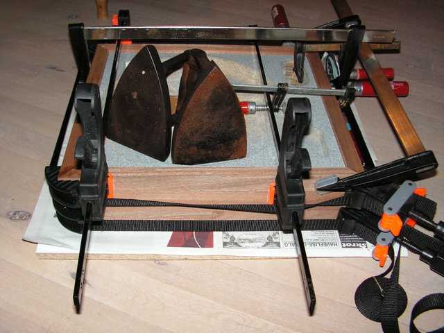

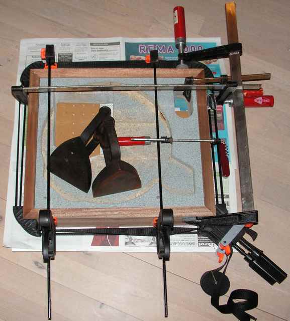

Nå nu skal L75'eren opdateres lidt så den både bliver bedre og lidt pænere, så den også får lidt WAF.
Den gamle plint er savet op på mål, så den lige nøjagtigt passer til L75 værket.
Så beklædes plinten med 25mm. stavlimet kirsebærtræ, så det bliver en samlet enhed der er både tung og lyddød. Det er en god kombination med stavlimet træ og spåndplade, det beviste DIY Thorens pladespilleren.
Værket bliver forsænket i den nye plint, således L75 værket kun lige har rundingen over plinten.
Så må jeg jo se om jeg får slebet i morgen, når limen i plinten er tør.
