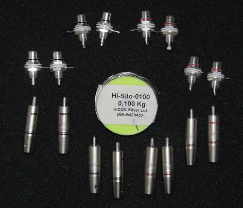

Så nu har jeg fået tråden igennem bomuldstråden, men jeg har mødt et problem jeg ikke helt ved hvad jeg skal gøre ved.
Jeg skal nemlig have loddet stel på, men ved ikke helt hvordan og hvor det vil være bedst, det er WBT stik.
Der hvor man normalt forbinder stel er der en skrue, men den er jo beregnet til 8mm kabler, og det kan man ikke sige mine 0.3 *2 kommer op på.
Nogen der har et godt råd?

Lod kabelleder fast til en stump massiv kobber eller sølv til at spænde på - eller fjern den lille pinolskrue og lod sølvtråde fast i gevindhullet

AkilleuZ; stel på? Øh; en plus-leder i midten og en minus/stel-leder på kappen tæt på den anden leder. En eventuel skærm loddes så på, et stykke fra minus/stel-lederen, men kun i sender-enden!
En tynd blomsterpind af træ kan holde lidt på sagerne, og ligeledes kan limpistol-lim. Yderkappen på stikket bør undgåes, og krympflex bør bruges til at lukke for ilten udefra!
Hvilket WBT? Og op-load lige et billede, tak!

Denne type har jeg brugt: http://www.wbtusa.com/wbt0144.html
Den sorte yderkappe, den bagerste halvdel af selve stikket, samt alle stelkappefligene, pånær 2 stk, er fjernet/afsavet/nedfilet. Så vejer et sådant stik kun en brøkdel af originalen, og ligner lidt sådan noget fra Nordost (low-mass).

Så kom der sku lyd igennem kablerne. Meget mere end mine lakrids kabler. Nu mangler jeg bare at prøve med nogle til mine effekter, men ind til videre spiller de meget bedre.
Jeg har dog kun brugt sterlingsølv ind til videre, og det har bestem ikke været dumt.
Hører lige nu Lisa Ehkdal og hun er belvet meget mere velopløst. Jeg var meget bange for at diskanten blev for markant, men det kan man ikke sige den er blevet, tværtimod er bassen blevet mere markant.
Jeg bestiller dog snart noget finsølv 999promille, og så tester jeg lige med det.

Jeg har testet kabler i finsølv med hhv. kobber Bullet Plugs og Silver Bullet Plugs. Selv om kobber Bullet Plugs'ene er nogle af de bedste stik, jeg har hørt, når de anvendes på kobberkabler, så er det åbenbart ikke en god idé at kombinere sølvledere med kobberstik; det giver en temmelig stor forskel i lyden. Specielt toppen bliver langt mere velopløst og udstrakt, men der er forbedringer over hele linjen.
Jeg kan forestille mig, at sølvkabler med almindlige messingstik (næsten alle andre end Bullet Plugs) må være en endnu dårligere kombination.
Af ovennævnte årsag bliver mine Equilibrium Cable signalkabler udelukkende monteret med Silver Bullet Plugs!
