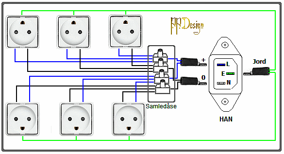

Stjerneforbindelse. Star connection.
Her mit færdige foreslag til udførsel af stjerne forbundet boks til 230V Hi-Fi tilslutning.
God fornøjelse.
Mvh Peter Pan
Jord er som KimG ganske rigtigt påpeger det, ikke stjerneforbundet på din tegning, hvorfor ?

Van Helsing. Du får samme svar som KimG
Og så kan du jo fortælle mig hvorfor du mener jeg skulle have gjort det.
Igen på side 1 står der.
Foreslag er velkommen. Om du tror på virkningen af en sådan konstruktion
eller ikke, må du godt gøre helt klart, hvis du skriver.
Prøv at starte forfra.
Hvis du ikke selv på nuværende tidspunkt, kan få øje på den problematik jeg forsøger, at belyse for dig, er der ingen grund til, at gøre yderligere forsøg på, at gøre dig det forståeligt.
Jeg tror du skal nøjes med, at bage boller og tegne tegninger, for din forståelse af elektronisk kredsløbteknik kan tilsyneladende ligge på et meget lille sted.

Så længe jord bare er et potentiale og ikke er strømførende, er forbindelses metode ligegyldig, især når afstanden er så lille og overgangsmodstande i et fugastik ikke er ens for alle stik.

Van Helsing
Mit svar er meget enkelt, det var sku svært at få plads til på tegningen.
Og hvad er det så lige du prøver at gøre mig forståeligt ?.

En hver er ansvarlig for sine egne installationer, og på side 1 står en advarsel. Helt ærligt tror jeg ikke at det er så svært at finde ud af, som du vil gøre det til.Det er idag lovpligtigt at have HFI relæ, og det er de færreste der bruger søm som sikring. Alt i alt deler jeg ikke din bekymring, og tror mere på at du blondt har antiparti mod princippet i stjerne boksen.

Kan du svare på om HFI relæet slår fra, hvis man kommer til at bytte om på jord og fase i installationen?

Svend P, så er jeg sikker på at sikringen ryger, og da boksen er lukket under afprøvning sker der ikke dig noget som helst.
En kontrol med en  prøve lampe er en god ide før tilslutning.
