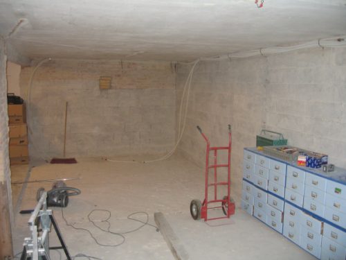

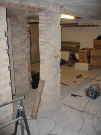

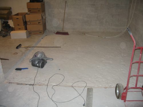

Ja, det går langsomt med selv biorummet, men der er også et helt hus uden om at tænke på og arbejde med.
Der er trukket 2-strenget varmeinstallation til hele huset, AL pudsen er hugget af, og faldet i det gamle værkstedsgulv er hugget op. Nu kan mureren komme til at ligge nyt pudslag på gulvet i næste uge, og samtidig gælder det for mig om, at lave fræsning i væggene til varmerørene (radiator) og alle de nye el-installationer.

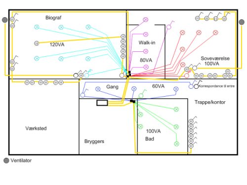

Jeg har vedhæftet elplanen, men det er nok kun mig der forstår den - det er nok ikke de helt rigtige symboler, ligesom den ikke er fuldstændig (igen - symbol- og tegnefærdighederne slog ikke til ).

Tillykke med drengeværlset , sød kone du har der pas på hende der er ikke mange af den slags, det ser ud til at blive rigtig godt. det bliver spændende og følge projektet.

Ser fint ud - glæder mig til at følge med i fremtiden for projektet.

Hvilket kvadrat trækker du til de spots? Går ud fra det er 12v?!
Elektrikeren sagde 2*0,75 var nok, men jeg har købt 2*1,5 varmebestandig ledning istedet.
Det skulle være mere end ok. Afstandene er ikke voldsomt store, og spotsene er endda præmonteret med 10 cm varmestandig ledning (underforstået; at den folængende ledning, ikke behøver være varmebestandig).
Hvorfor da? Og ja, det er 12 volt (20w).

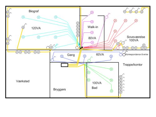

En opdateret elplan (småting er rettet):

Det ser flot ud med dine el-oversigter.. masser af spots i loftet, og eludtag til projektoren!
