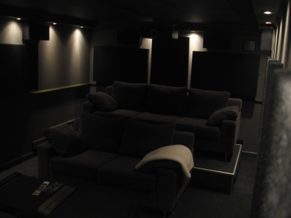

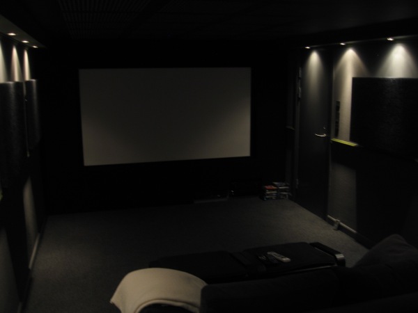

For dem der blot vil se lidt af resultatet, er her de nyeste billeder (maj 2009):

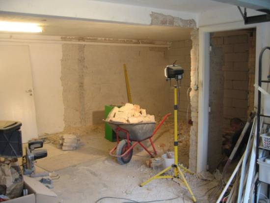

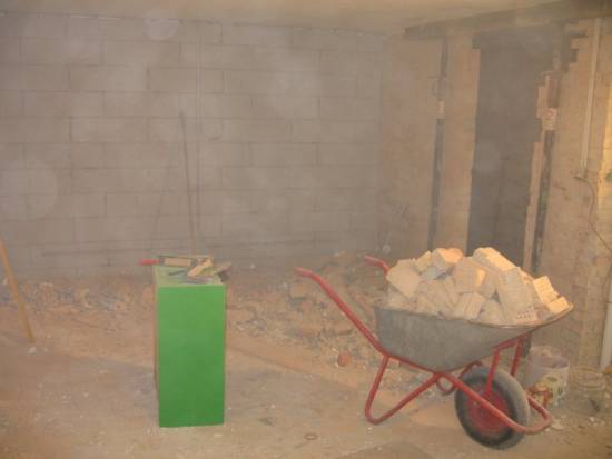

Kan I se det for jer??
Der skal føres en væg over til venstre, der hvor projektøren står. Biffen er så det lange rum bagved.
Den fremtidige dør til højre...
/Bellini

Hmmm... det plejer da ikke at drille med billederne..
Billederne er .jpg, 550 pixel brede og fylder 21 og 32 kb. Hvad går der galt? Jeg kan se billederne i beskeden inden jeg indrykker...
/Bellini
naaaa ikke rigtig(=
