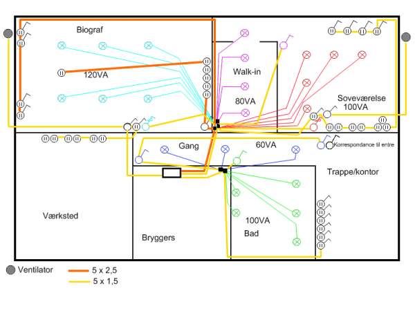

Hvilket kvadrat trækker du til de spots? Går ud fra det er 12v?!
Elektrikeren sagde 2*0,75 var nok, men jeg har købt 2*1,5 varmebestandig ledning istedet.
Det skulle være mere end ok. Afstandene er ikke voldsomt store, og spotsene er endda præmonteret med 10 cm varmestandig ledning (underforstået; at den folængende ledning, ikke behøver være varmebestandig).
Hvorfor da? Og ja, det er 12 volt (20w).
/Bellini
Går ud fra det er en fast installation, du laver! Så er det 1,5" du skal bruge og de må ikke overstig 10,8m.
det hele står http://www.sik.dk/global/publikationer_og_blanketter/Artikle r/Oevrige_artikler/Bedre_lavvoltlysinstallationer.html
Det er kanon. Tak - læser det med det samme.
Jeg ringede endda til Sikkerhedsstyrelsen og bad om hjælp - "snak med din elektriker om det... det kommer an på hvad der monteres" (jeg havde fortalt det var 20w's lamper).

Det ville være en rigtig god ide med en seperat el gruppe til din biograf, samt få lavet den i 3x2,5mm.2.PVIKJ, det er bedre end det almindelige 3x1,5mm2.
Bare et godt råd
Hej, Det er næsten også sådan det er tiltænkt (dog ikke 2,5 mm2). De 6 stikkontakter i værkstedet, vil med al sandsynlighed ikke blive brugt samtidig med biffen nemlig. Men nu du siger det, er der vel ingen grund til ikke at trække et seperat kabel til værkstedet.
Kan du uddybe hvorfor 2,5 mm2?

Opdateret elplan - igen igen.

Egen sikringsgruppe og eget - nyt - elnet skulle jeg mene kunne give "renere" strøm uden forstyrrende elementer / støj fra resten af husets elektroniske udstyr.
Hvis det skal være rigtigt fint er der ligefrem nogle der opretter nye grupper med "rene" faser og helt særligt dyr/fine/gode sikringselementer (automatsikring af en slags hvis jeg husker rigtigt) som giver helt stabile forhold til dit anlæg.. men det kræver nok også at du skifter de sorte lakridser ud bag på dine effekter etc.. til noget af de dyrere / bedre, såsom f.eks. Supras strømkabler, stik, evt. stikdåser (ikke nødvendigt ved separate udtag til hvert apparat naturligvis).
Men det er jo netop i de situationer hvor 5 % mere er vigtigt og svært i forhold til opgradering af resten af et anlæg, hvor næste trin måske hedder "plus 100K"... eller nogle gange meget mere..
Kender en fyr der tidligere har haft surround for omkring 1.5 Mill. hjemme i stuen.. indtil han fandt ud af at det var for lidt han lyttede til det -  særligt "til prisen"". (han har HighSound i Hvidovre)

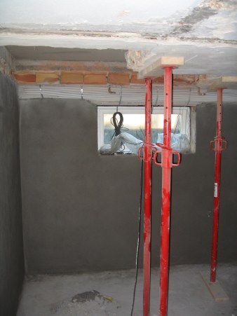

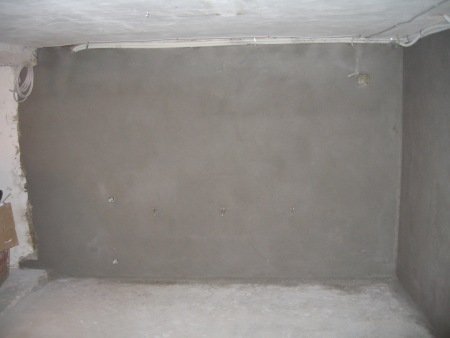

Der sker løbende noget lige for tiden. Lige nu venter jeg at en forkølelse fortrækker sig, og at pudsen tørre.
Her er der fræset klar til varmerør og elkabler (5*2,5 kvmm ), og muren har lagt et nyt pudslag på gulvet (skal i øvrigt delvist skiftes igen - vedhæftning for ringe).
Muren har brugt denne uge på at pudse HELE kælderen på (100 kvm væg).

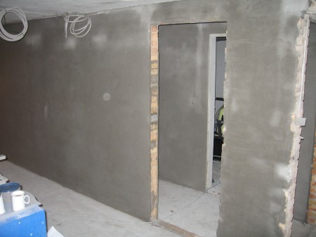

Bagvæggen i biografen. Man kan svagt ane hul og kabel til udsugning, koblingsdåser og skruer til radiatorerne og så 2 * 2 indmuringsdåser (1,5M).

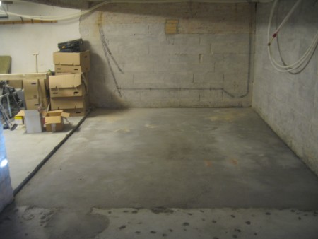

Og så et par stemningsbilleder fra den øvrige kælder.
Nyt hul i etageadskillelsen til ny vinkeltrappe..

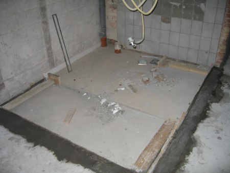

Og det nye badeværelse uden vægge (endnu altså ). Der kommer 2 brusekabiner ved siden af hinanden... lidt billig luksus.

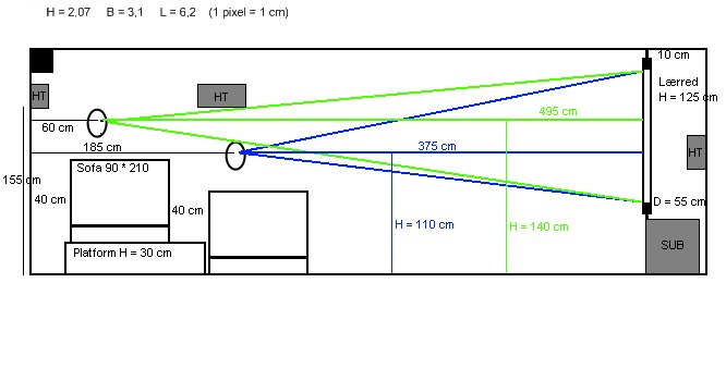

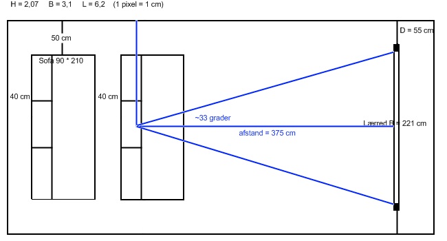

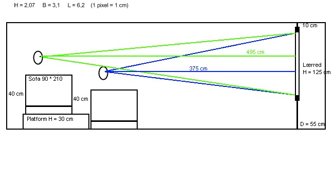

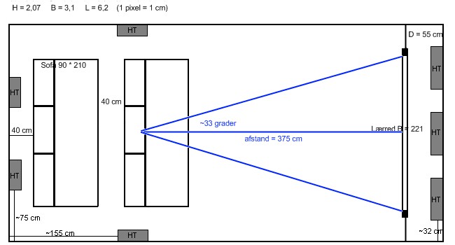

Det fik jeg så søndagsfilmen til at gå med....
Tegningerne er målfaste (1 px = 1 cm). Jeg har taget udganspunkt i et 100" lærred, og at jeg bygger en 'forsatsvæg', så lærred, ht'er og anlæg kommer i plan med hinanden (dejlig roligt for øjet). Hvis ikke jeg gør det, 'flytter' jeg blot de 55 cm om bag bagerste række - det har jo også sine fordele mht. lyden.
Nogen tanker om afstande, vinkler, størrelser eller andet I vil dele? Sig endelig frem.

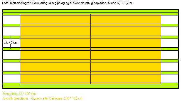

Har kigget lidt på layout af akustik-loftpladerne (gips). Der er jo selvsagt præget et mønster i dem, så forbandtet skal jo helst ligger pænt i midten af rummet. Jeg måtte tegne igen....
Det bliver alm træforskalling, og så med 2 lag gips, hvor det yderste lag er akustikplader (eller i hvert fald en del af det).
Tegningen er igen målfast. Grunden til at loftarealet er mindre end gulvarealet er, at der på 3 af væggene kommer en kasse under loftet hvori varmerørene og ht-ledningerne løber. Kassen til ca fylde 20 cm pr side - dvs. tage 20 cm i længderetningen af loftet og 40 cm i bredden.

Jeg har subben stående til vestre for center ht. og det virker helt ok. Jeg havde den også i midten før men kan ikke høre nogen ændring. Det er bedre med lidt mere luft omkring de forskellinge effekter så det ikke ser så sammenpresset ud
Ok. Ja, hvis ikke jeg kan få råd til det lærred, så må jeg også lege lidt med opsætningen. Tror bare at det vil blive lidt presset, selvom jeg trækker sub'en lidt til siden. Min ht'ere er jo meget bredde i forhold til højden, så er i tvivl om sub'en kan 'skubbes' ind i mellem.
Havde engang et setup med sub'en placeret (helt ude)     i hjørnet, jeg delte ved 80 Hz, og alligevel kunne jeg høre dens placering - det var jeg ikke tilfreds med.

Et par updates på tegningerne.
Alle former for input er velkomne.
