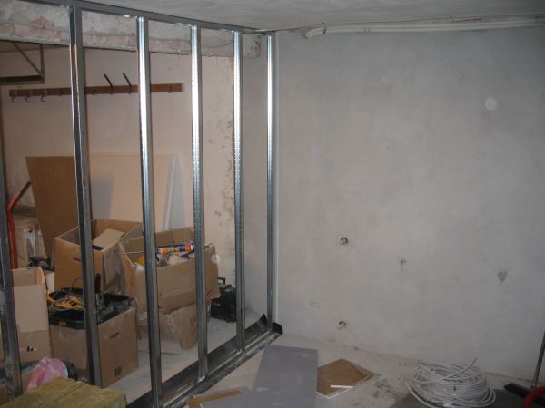

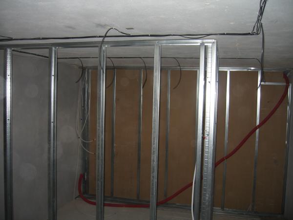

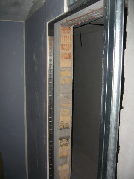

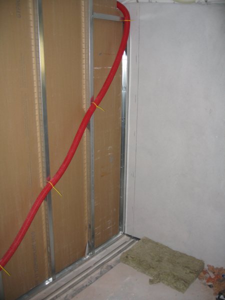

Sendt: 16 Marts 2008 kl. 21:36 | IP-adresse registreret

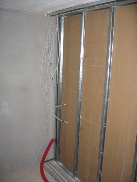

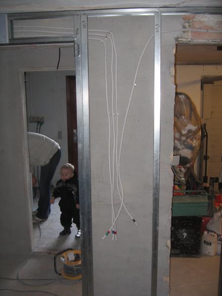

En lille update fra byggeriet. Har 14 dages ferie fra nu, så der sker forhåbentlig en god del i hele kælderen de næste par uger.
Foruden knægten, så ses her noget af den bærende væg, hvor jeg sætter en skal af 3 lag gips uden på (lydisolation).
Samme her - man kan se 1 lag gips, og afstanden på ca 3 cm til den bærende væg.
Det er samme væg der ses her, men der er den bærende væg ikke bagved. For at lydisolere bliver denne væg lavet som 2 halve. Jeg har kun sat stålreglar op til den inderste del på billedet.
Det er bagsiden af frontvæggen i biorummet. Her laves væggen også lydisoleret med 2 halvdele til en hel væg. Der holdes ca 10 cm luft i mellem de 2 dele. Og så 3 lag gips på hver side. Desværre er jeg nødsaget til at bryde fladen for at få kabelrørene og elkabler igennem.
Her er billedet taget fra soveværelset, gennem walk-in closet og hen på bagsiden af frontvæggen i biffen.

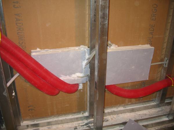

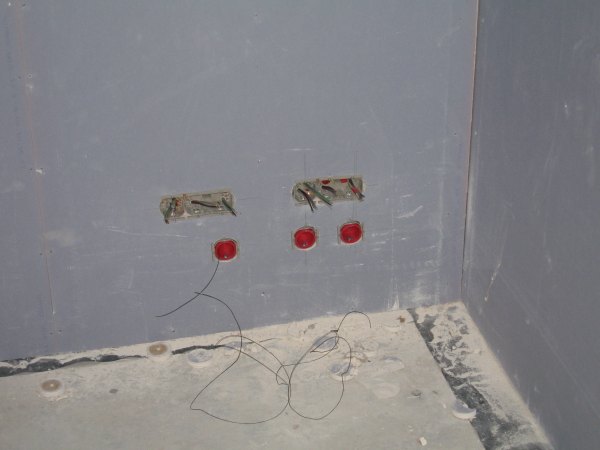

Og hermed fortsættelsen...
Som jeg har skrevet før, er de nye lette vægge omkring bio-rummet konstrueret som lydtætte og semi-svømmende vægge. Lydtætheden er bl.a. betinget af så lufttætte samlinger som muligt (fugening, fugening og fugening). Det efterlader dog et problem omkring stikkontakter (forfradåser), kabelrør-gennemføringer, kabel-gennemføringer etc. hvor der netop er fri passage for luften.
Jeg har været lidt i syv sind, om hvordan jeg skulle sikre mig, at så lidt lyd som muligt bevæger sig igennem disse åbninger. Billederne viser min løsning: jeg har omkring forfradåserne bagtil bygget en lufttæt gipskasse, som er fuget og limet sammen med montagelim. Omkring kabelrørene har jeg blot fuget godt (kan ikke se jeg kan gøre andet).

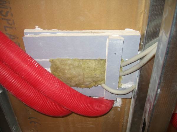

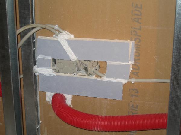

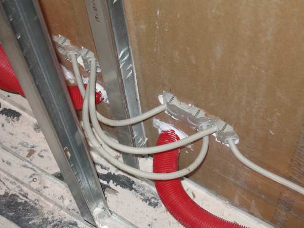

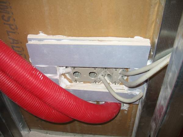

Dog har jeg en lille tvivl om lovligheden af denne gipskasse - jeg kan ikke selv se der skulle være noget galt med det, men man ved jo aldrig. Jeg vil mene det kan sammenlignes med forfradåse i en alm gipsvæg.
Her ses fofradåserne uden gipskasserne. Det er rimelig svært at trække 5*2,5 fra dåse til nabo-dåsen, så derfor er kablet trukket lidt sjovt rundt.
Her har jeg limet en ramme rundt om af 2 lag gips.
Samme her, bare den anden dåse:
Lidt rockwool i hullet:
Og til sidst det færdige resultat. 2 lag gips bruges som 'låg'. Hele hulrummet mellem de 2 halvvægge, fyldes op med rockwool (45 + 95 + 45 mm)
På den anden side af vægge ser der således:
Kasserne er helt ufattelig lyddøde når man slår på dem. Jeg tror de opfylder kravet.
