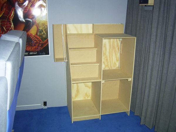

Jo jo, det ser da godt ud. Må man foreslå et par huller til udluftning i bagbeklædningen hvor køleskabet skal stå...
-jan-
Bruger siden: 14 September 2004
Indlæg: 467
Sendt: 29 Maj 2005 kl. 18:49 | IP-adresse registreret
et par huller er ikke nok til sådan en fætter, den skal have meget mere luft. Det bedste ville være ingen bagbeklædning bag køleren.

-jan- skrev:
Enig Jan, sådan gør man også i et normalt køkken, kombineret med udluftning for oven forfra (for det meste i form af en rist).

Hvis man kigger nøje på billedet, så kan man se at der ikke er nogen sokkel i den ene side, og i selv samme side har skabet (ups!) en anden bagbeklædning og ser ikke lige så dybt ud...
Forklaringen er at der løber en kanal, der starter med indsugning i bunden, løber bag skabet, åbner sig op ved minibaren, og forstsætter op i 'skorstenen' (som skal forhindre at man taber ting derned).
Kanalen er hele vejen 380 cm2, hvilket er 80% mere end hvad minibaren kræver i denne opsætning.

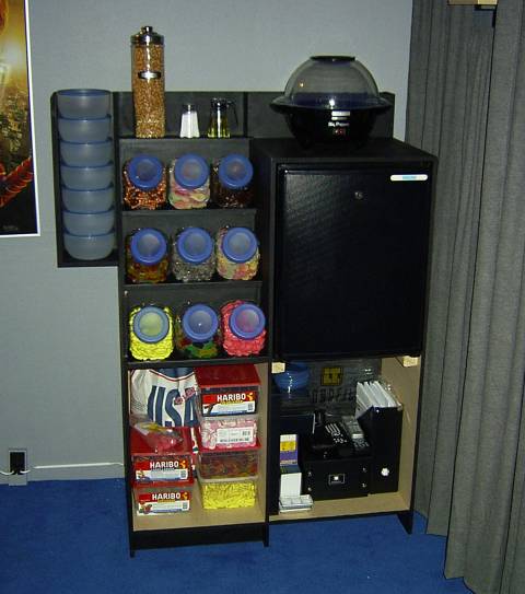

NU begynder det at tage form, jeg mangler kun skabslåger til de nederste skabe:
Som det kan ses er venstre skab 'lager' mens højre skab er til 'dimser'. Skålene er i sæt, hvor der er en stor til popkorn, og en mindre (inden i) til slik.

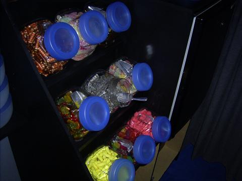

Her er lige et closeup, bemærk de autentiske skeer som det lykkedes min kone at opspore :
Der er sku noget stemning over at blande sit eget slik inden forestillingen .
