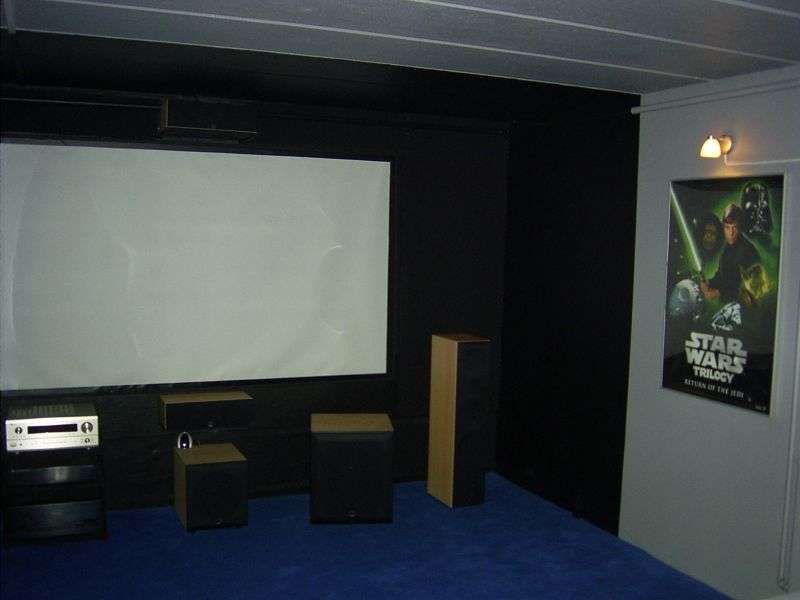

Ja, som kom julen også til bio-kælderen
Jeg fik et par dæmpeskumsplader som jeg har sat op omkring lærredet. En sidste plade er bestilt, den skal bruges over øverste centerhøjtaler samt ved fronthøjtalerne.
Desværre (i denne sammenhæng) er skummet sort, og meget svært at få et billed af .
Først af væggen:
Pladerne sidder her:
Lidt tættere på (har manipuleret farverne i nederste halvdel):
Skummet er 5 cm højt, og der er pt. opsat 4 m2 i alt (med 2 mere på vej).
Det har indtil videre forbedret lyden en hel del, det er blevet meget mere klart hvor fronthøjtalerne står, og lyden er langt mere 'let og klar' uden generende 'rumlen'. (Håber det giver mening ).
Derudover skulle der også ligge en Alien plakat i posten (den nåede desværre ikke frem i tide).
Det var alt for nu...
