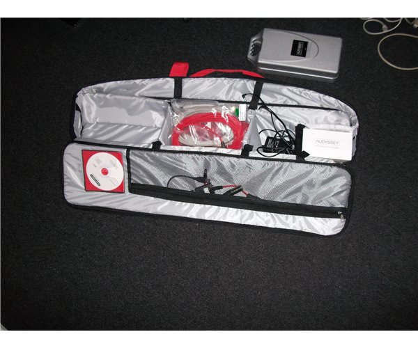

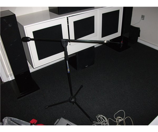

Så fik jeg mit pro kit, noget lidt andet en den der følger med standard
Så nu er der en aften foran mig med kalibering  Skal lige have indstillet min sub med as-eq1 først og så går jeg igang med pro kittet, så der går lige ind inden jeg kan lege med det.

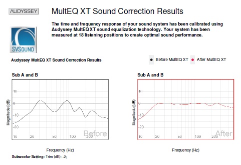

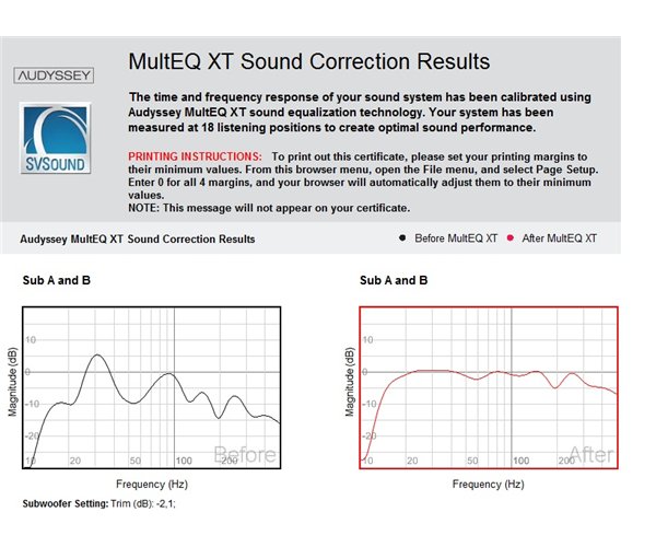

Så har jeg fået indstillet subben i 16hz med min eq1, men er lidt skuffet over resultatet, har et stort dyk ved 10hz, og de høje toner svinger meget selv om det ikke betyder så meget her. Men er lidt skæptisk over hvordan næste trin kommer til at gå. Er der nogen som har en ide til hvad der kan være årsag til dette.
Nå men forstætter så må vi se hvad resultatet bliver og ikke mindst hvordan der lyder
Du bør ikke være skuffet over resultatet med dykket efter 16 hz - sådan er det med basrefleks-subwoofere, at de skal rulle af
under det de er "tunet" til - ellers bunder enheden. Der sker dog ikke ret meget derunder heldigvis - de giver dog typisk langt
mere smæld helt nede ved det de "tunet" til end en (prismæssigt) tilsvarende lukket sub ville kunne give.
mere smæld helt nede ved det de "tunet" til end en (prismæssigt) tilsvarende lukket sub ville kunne give.[/QUOTE]
Okay er det derfor at jeg ikke ser samme dyk når jeg køre i sealed mode
